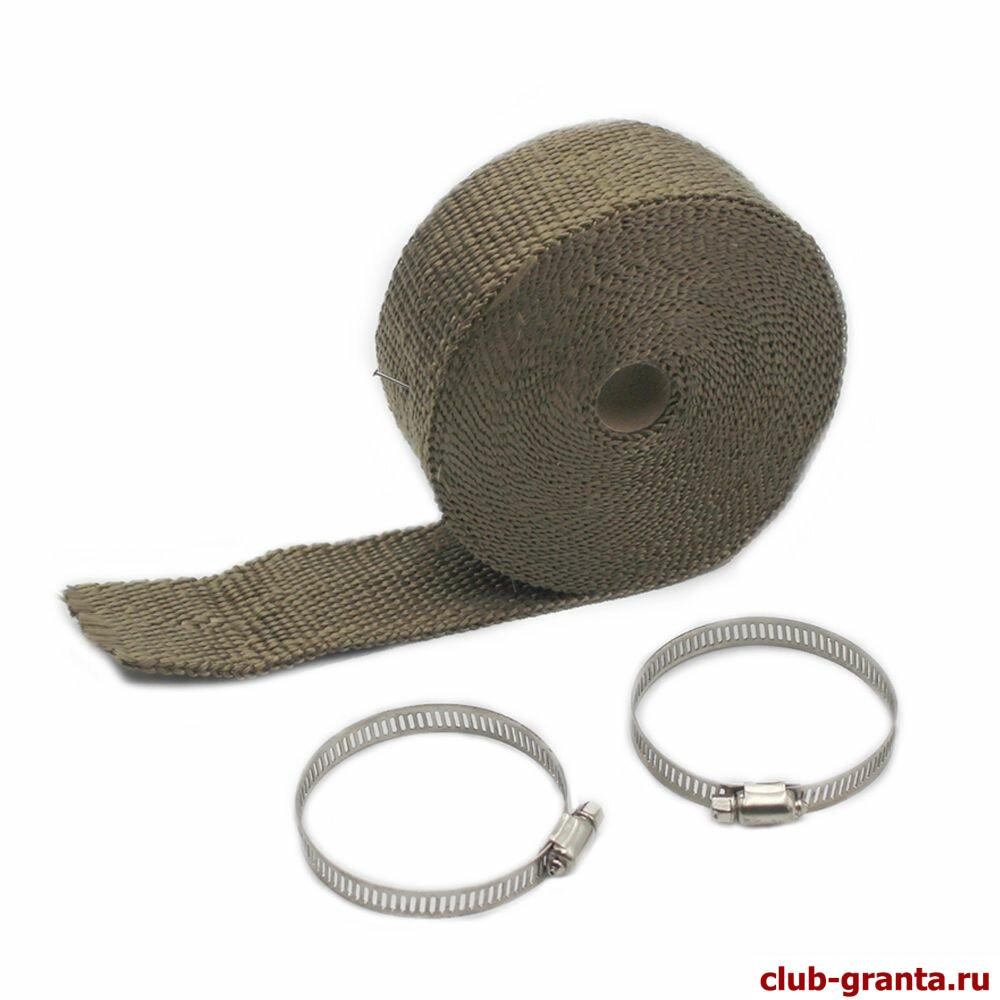

Термолента для глушителя — это рулон жаропрочного материала, который используется для обмотки выхлопной системы автомобилей и мотоциклов. Она выполняет несколько функций, связанных с защитой и оптимизацией работы выхлопной системы.
Основные функции термоленты
- Защита от перегрева. Термолента создаёт термоэкран между раскалённым выпускным коллектором и подкапотным пространством, снижая нагрев окружающих деталей — пластиковых и резиновых элементов, проводов, аккумулятора. Это продлевает срок их службы.
- Снижение температуры в подкапотном пространстве. Это уменьшает нагрев воздуха, поступающего в двигатель, что может положительно влиять на его работу и снижать вероятность детонации, особенно в летний период.
- Ускорение отвода выхлопных газов. Сохранение температуры газов за счёт термоизоляции ускоряет их движение по выхлопной системе, что может повысить мощность двигателя за счёт более эффективного очищения камеры сгорания. Особенно это заметно на турбированных автомобилях.
- Защита от коррозии. Термолента может создавать барьер, предотвращающий появление внешней ржавчины.
- Снижение шума. Обмотка термолентой может уменьшить гул выхлопа, особенно при неправильной модификации выхлопной системы.
- Улучшение внешнего вида системы. Некоторые пользователи отмечают эстетический эффект от использования термоленты.
Дополнительные аспекты

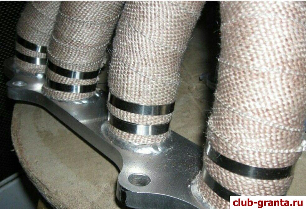

- Материалы. Современные термоленты часто изготавливаются из кремнезёмных нитей, базальтового волокна, кремниевых составов или других термостойких материалов. Ранее использовались асбестовые ткани, но они менее безопасны.
- Подготовка к намотке. Перед использованием термоленту иногда замачивают в воде, чтобы она стала более эластичной и не смещалась при намотке.
- Фиксация. На каждом этапе намотки части намотки фиксируют металлическими хомутами.
- Ограничения. Не рекомендуется использовать термоленту в местах, где на неё попадает влага и грязь, так как это может ускорить коррозийные процессы. Также есть мнение, что обмотка коллектора термолентой может быть нецелесообразна, если коллектор изготовлен из чугуна.
