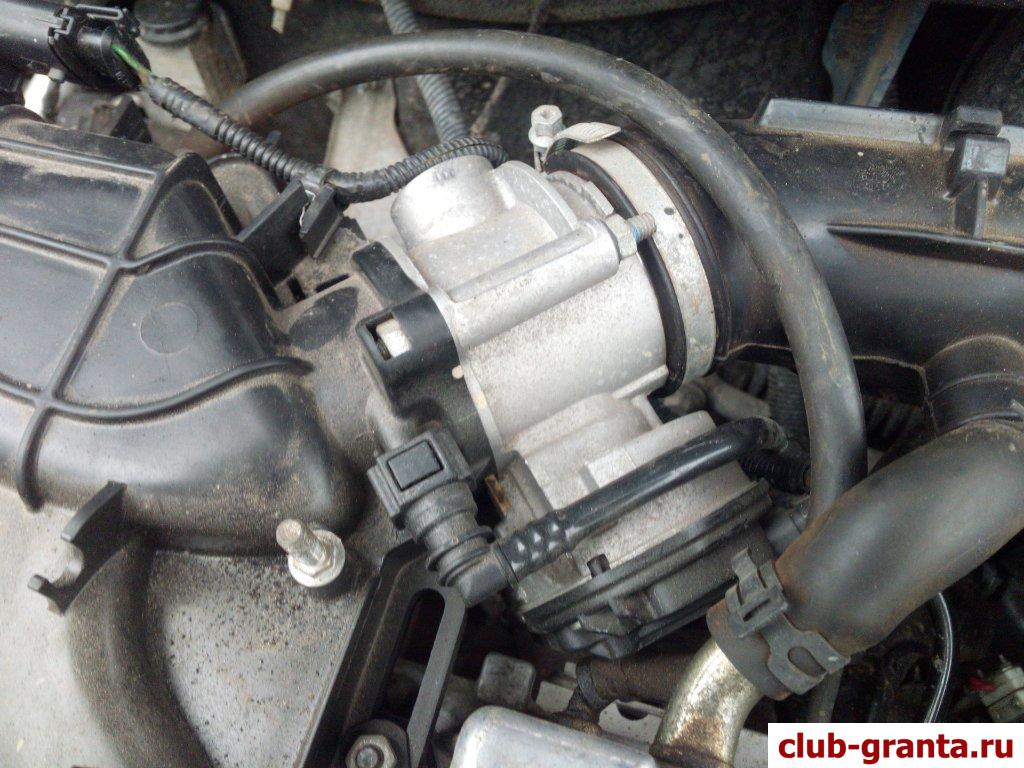

Адаптация дроссельной заслонки на Lada Granta требуется в определённых случаях, например после чистки дроссельного узла, замены дроссельной заслонки, ЭБУ (электронного блока управления) или педали газа, а также после сброса настроек ЭБУ. Эта процедура позволяет блоку управления двигателем (ЭБУ) заново определить крайние положения педали газа и дросселя, что обеспечивает корректную дозировку подачи воздуха и топлива.
Когда нужна адаптация
Адаптация необходима, если:
- проводилась чистка дроссельного узла (особенно если при этом отсоединялся разъём или манипулировали самой заслонкой);
- была заменена дроссельная заслонка;
- менялся ЭБУ или проводилась его инициализация/сброс настроек;
- заменялась электронная педаль газа;
- снимался аккумулятор, что привело к сбросу настроек.
Если при чистке дросселя не дотрагивались до самой заслонки и не отсоединяли разъём, адаптация, как правило, не требуется.
