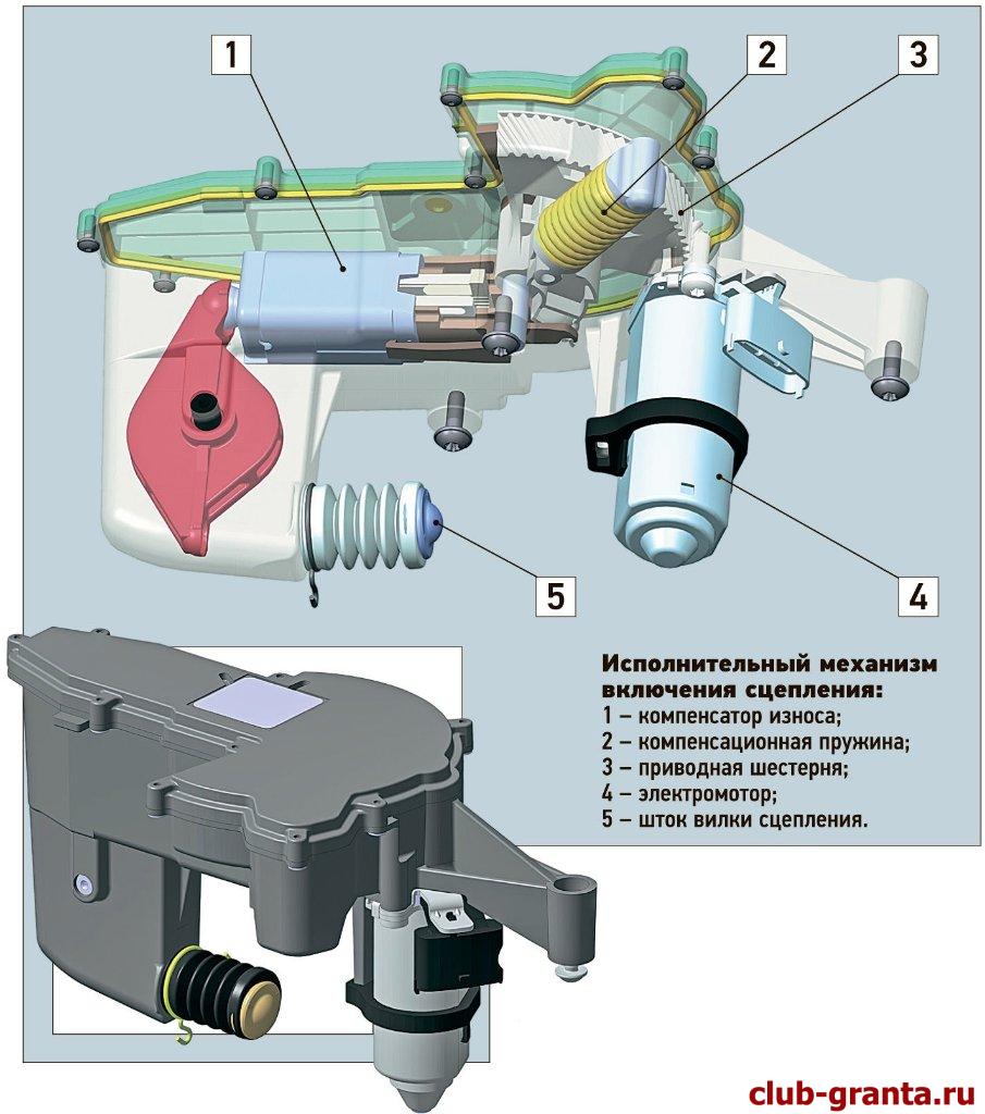

Актуатор сцепления в Lada Granta — это электромеханическое устройство, которое отвечает за сжатие пружины выжимного диска. Со временем в нём может возникать скрип из-за недостатка смазки, что приводит к повышенному износу деталей. Смазка актуатора помогает устранить скрип и продлить срок его службы.

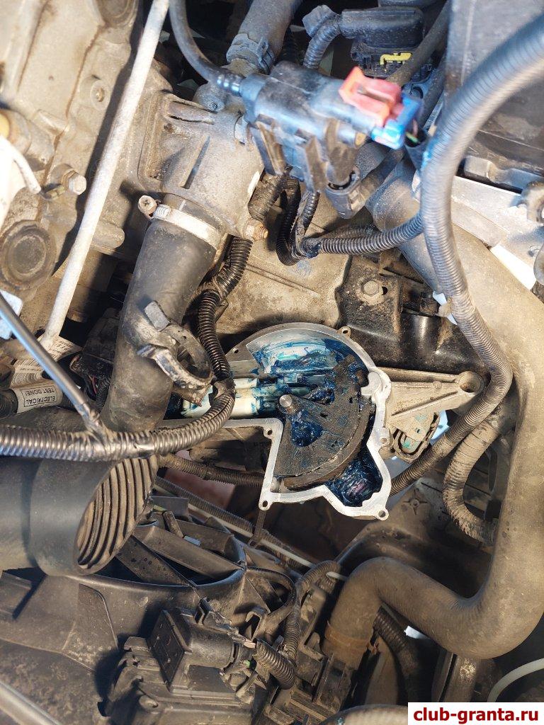

Способы смазки
Существует два способа смазки актуатора: с демонтажем устройства и без.

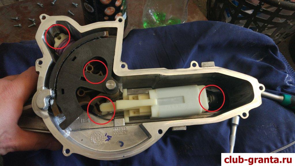

С демонтажом актуатора
Для работы потребуется гараж со смотровой ямой, эстакада или подъёмник. Порядок действий:
1. Снимите клеммы с аккумулятора.

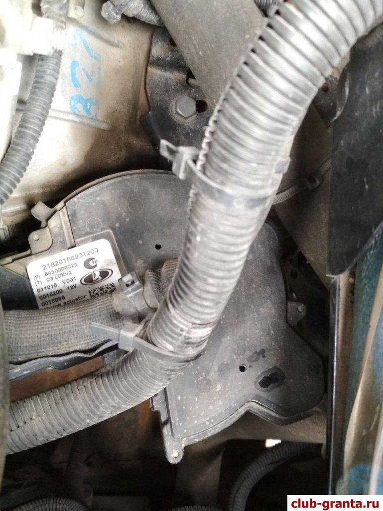

2. Удалите защиту картера и корпус воздушного фильтра — под ним на кронштейне расположен актуатор.
3. Снимите винт, фиксирующий проводку питания актуатора, отсоедините фишку и выкрутите болты (обычно три), которые крепят актуатор.
4. Достаньте устройство, демонтируйте кронштейн и крышку.
5. Если актуатор взведён (фи…
