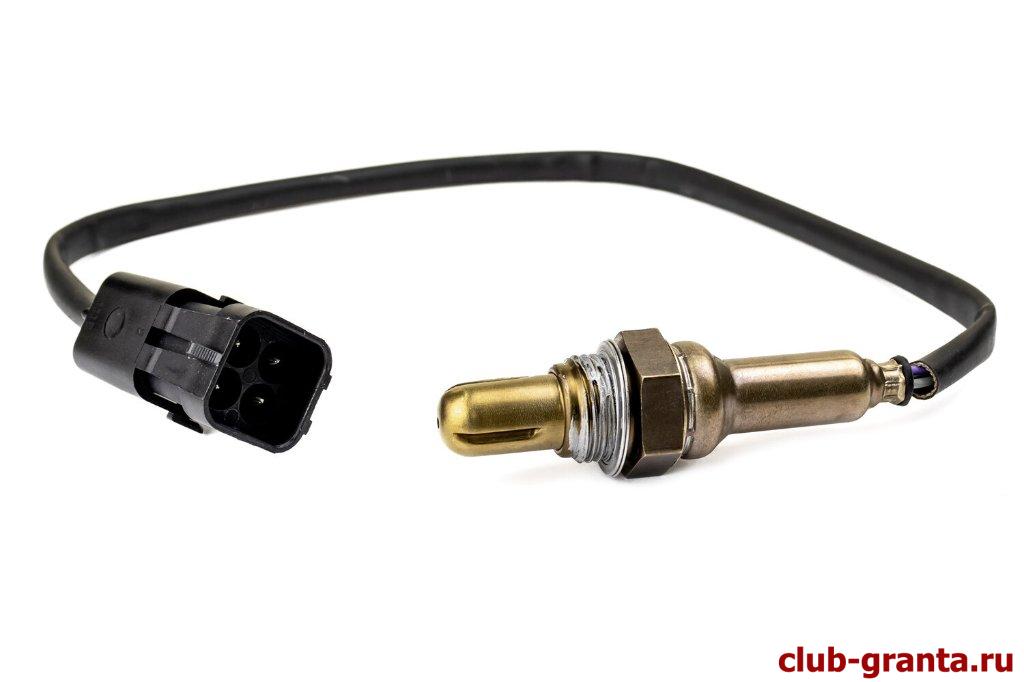

Неисправность лямбда-зонда (датчика кислорода) можно определить по ряду признаков, а также с помощью различных методов диагностики. Лямбда-зонд отвечает за измерение уровня кислорода в выхлопных газах и передачу данных в электронный блок управления (ЭБУ) для корректировки топливной смеси.
Лямбда-зонд Lada Granta
Признаки неисправности
1. Загорание индикатора Check Engine на приборной панели. Это один из первых и наиболее очевидных признаков. Однако лампа может гореть и по другим причинам, поэтому требуется дополнительная диагностика.
2. Увеличение расхода топлива. Неисправный датчик передаёт некорректные данные в ЭБУ, из-за чего система начинает «перестраховываться», обогащая смесь. Это приводит к росту расхода топлива.
3. Потеря мощности двигателя. Особенно заметно при ускорении или на низких оборотах. Двигатель может «тупить», рывками реагировать на нажатие педали газа.
4. Нестабильная работа на холостом ходу. Обороты могут плавать (например, от 500 до 1500 об/мин) или резко скакать.
5. Появление запаха бензина в выхлопе или в салоне. Это признак критически богатой смеси.
6. Хлопки в двигателе. Могут возникать при работающем моторе.
