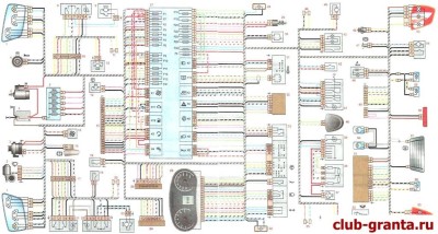

Описание ЭЛЕКТРОСХЕМЫ
1 - блок-фара;
2 - мотор-редуктор стеклоочистителя;
3 - генератор;
4 - аккумуляторная батарея;
5 - стартер;
6 - звуковой сигнал;
7 - блок предохранителей в моторном отсеке;
8 - переключатель стеклоподъемника правой передней двери;
9 - мотор-редуктор стеклоподъемника правой передней двери;
10 - разъем правой передней двери;
11 - соединительные колодки проводов для подключения правого переднего динамика аудиосистемы;
12 - электропривод блокировки замка правой передней двери;
13 - электронасос стеклоомывателя;
14 - соединительная колодка жгута проводов для подключения к ЭБУ;
15 - электровентилятор системы охлаждения двигателя;
16 - датчик недостаточного уровня тормозной жидкости;
17 - разъем левой передней двери; 18 — переключатель центрального замка;
19 - выключатель плафона освещения салона;
20 - соединительные колодки проводов для подключения левого переднего динамика аудиосистемы;
21 - переключатель стеклоподъемника правой передней двери (установлен на водительской двери);
22 - переключатель стеклоподъемника левой передней двери;
23 - мотор-редуктор стеклоподъемника правой передней двери:
24 - блок управления подушкой безопасности;
25 - блок управления электрооборудованием;
26 - щиток приборов;
27 - монтажный блок;
28 - правый боковой указатель поворота;
29 - выключатель сигналов торможения;
30 - датчик непристегнутого ремня безопасности:
31 - выключатель (замок) зажигания;
32 - блок управления освещением; 33 — подрулевыс переключатели;
34 - левый боковой указатель поворота;
35 - соединительные колодки проводов для подключения левого заднего динамика аудиосистемы;
36 - электропривод блокировки замка левой задней двери;
37 - электровентилятор отопителя;
38 - дополнительный резистор отопителя:
39 - переключатель отопителя:
40 - модуль подушки безопасности;
41 - выключатель аварийной сигнализации:
42 - выключатель замка багажника;
43 - выключатель обогрева заднего стекла:
44 - соединительные колодки проводов для подключения правого заднего динамика аудиосистемы;
45 - электропривод блокировки замка правой задней двери;
46 - выключатель фонарей заднего хода;
47 - выключатель контрольной лампы стояночного тормоза;
48 - прикуриватель;
49 - соединительные колодки проводов для подключения головного устройства аудиосистемы:
50 - лампы подсветки на накладке центральной консоли панели приборов:
51 - блок управления электроусилителем рулевого управления;
52 - плафон освещения салона;
53 - задний фонарь; 54 — замок крышки багажного отделения;
55 - фонари освещения номерного знака;
56 - дополнительный фонарь сигнала торможения;
57 - элемент обогрева заднего стекла;
58 - плафон освещения багажного отделения

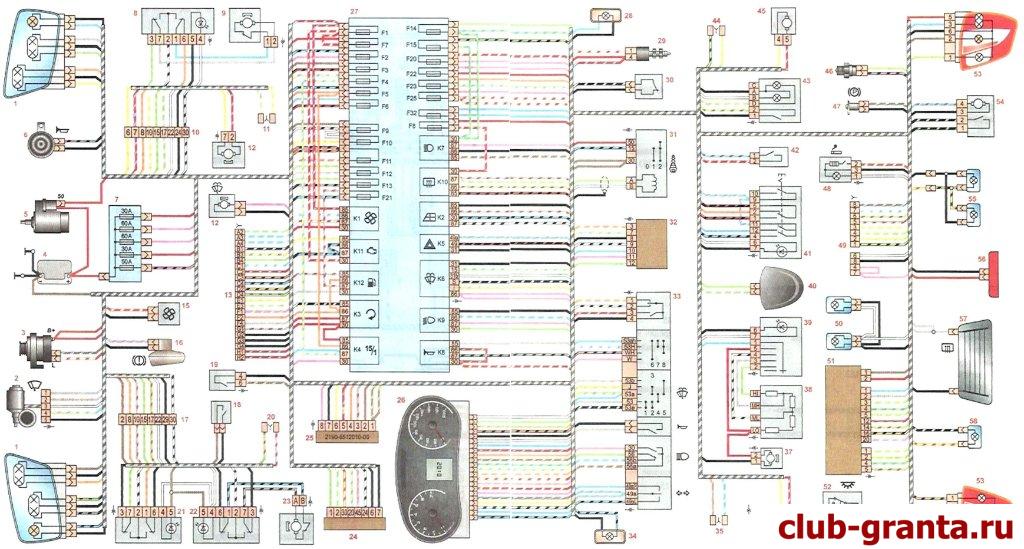

1 - блок-фара;
3 - генератор;
5 - стартер;
48 - прикуриватель;
