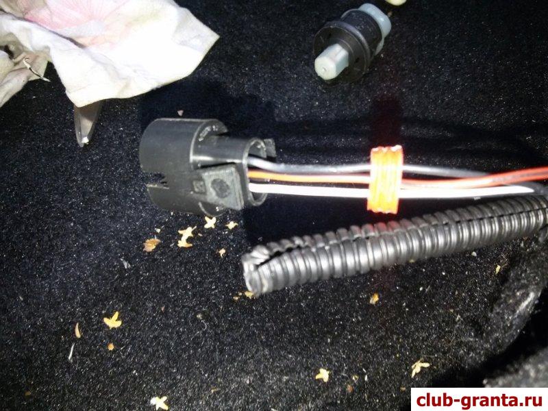

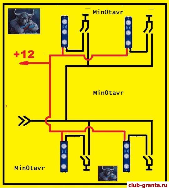

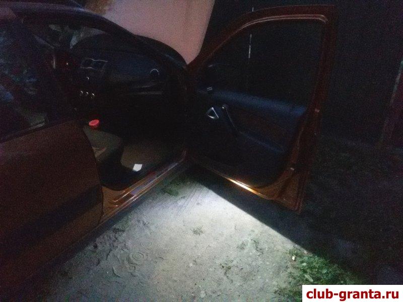

Делал давно. Удобная функция...
Работает, каждая дверь, подсвечивается не зависимо. Свет только при открытой. Не зависимо от положения замка зажигания...

Где описание? Ничего не понятно!
