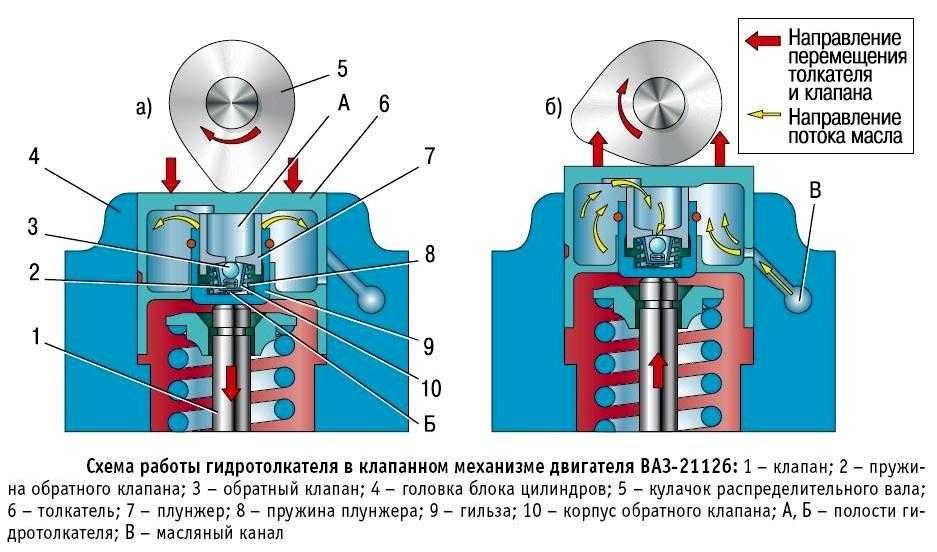

Стук гидрокомпенсаторов — это характерный металлический цокот или стрекот, который чаще всего раздаётся из-под клапанной крышки. Частота стука обычно вдвое выше оборотов двигателя, а звук может появляться как «на холодную» (при запуске), так и «на горячую» (на прогретом моторе). Небольшой стук на холодную -это нормально. При наполнении гидрокомпенсаторов маслом стук уменьшится и пройдёт совсем. Если стучит постоянно и после прогрева, то следует насторожиться.
Причины
Некоторые причины стука гидрокомпенсаторов:
- Неправильная вязкость масла. Если масло слишком густое, оно не успевает быстро заполнить полости гидрокомпенсаторов при холодном запуске. И наоборот: если масло слишком жидкое (особенно на горячую), оно может вытекать быстрее, чем поступает, что тоже приводит к стуку.
- Некорректный уровень масла. Слишком низкий или слишком высокий уровень масла в двигателе может стать причиной стука гидрокомпенсаторов. При низком уровне масла не хват…
