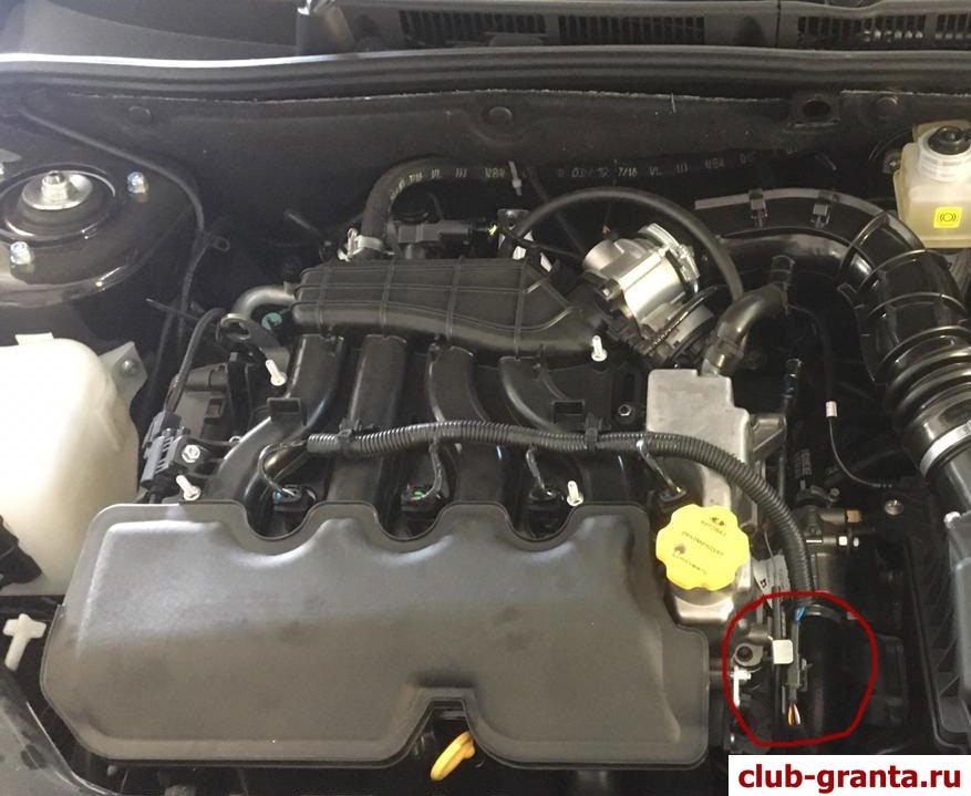

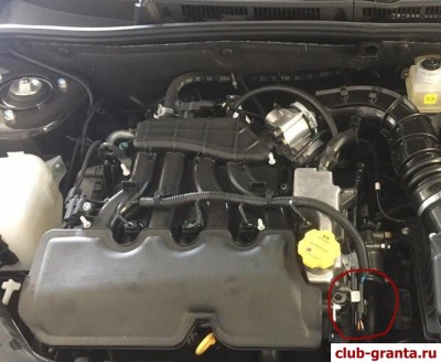

Так-же двигатель может не заводится из за плохого контакта в разъёме форсунок. Проявляет себя именно в сильные морозы. У меня такое случилось на днях при -26гр.
Разъём форсунок. 21127 двигатель. Стоит сбоку двигателя.
