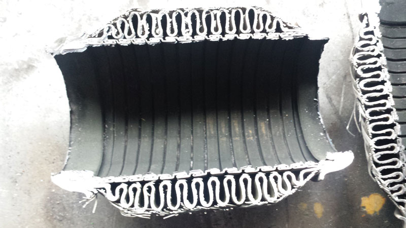

Дребезжание гофры возникает по причине разрушения внутреннего слоя конструкции гофры, а именно внутреннего металлорукава. В моей машине металлорукав раскололся пополам и дребезжали внутри две половинки.
Гофра в разрезе
Гофра в разрезе

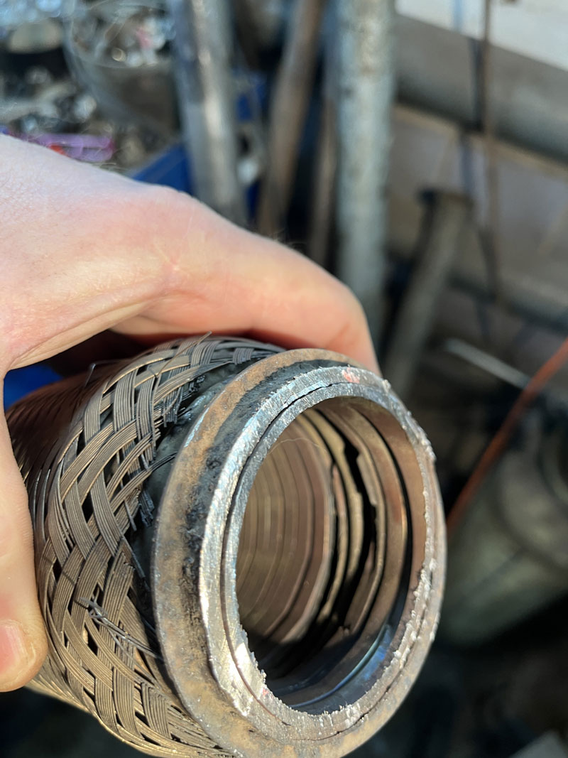

Разрушенный металлорукав.

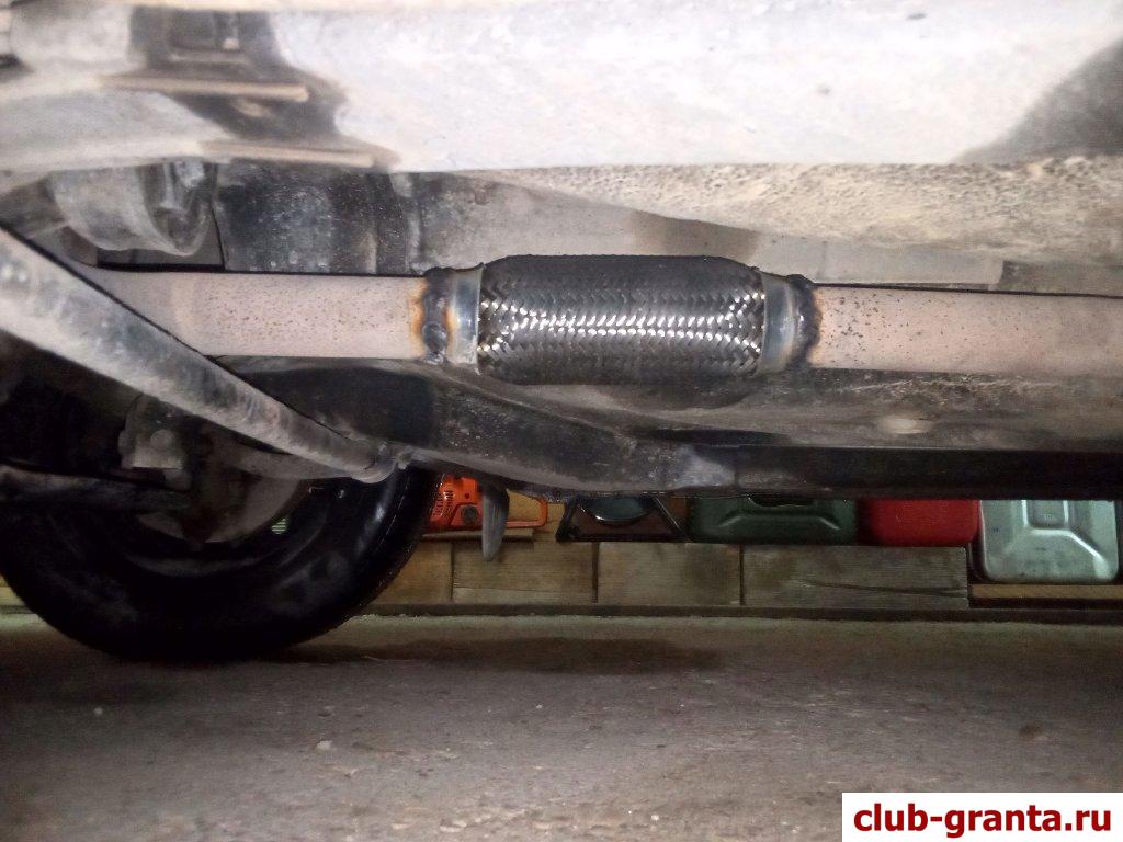

Замена гофры
Замена гофры
Новая гофра, теперь ничего не дребезжит. С завода идет гофра 150 мм, новую лучше ставить не менее 200 мм.
Я поставил гофру глушителя BESUTO InterLock диаметр 45 мм длина 200 мм трехслойная.

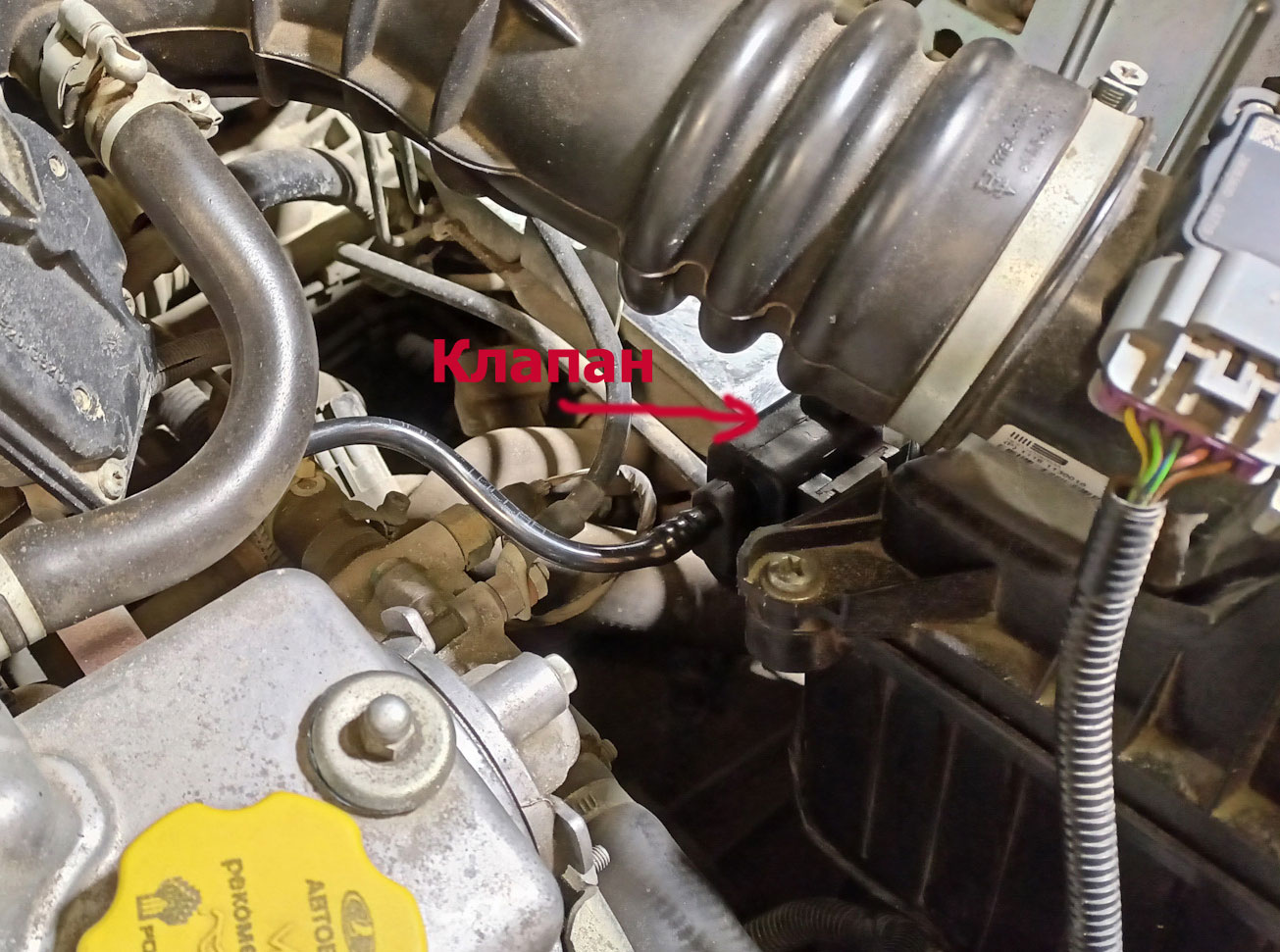

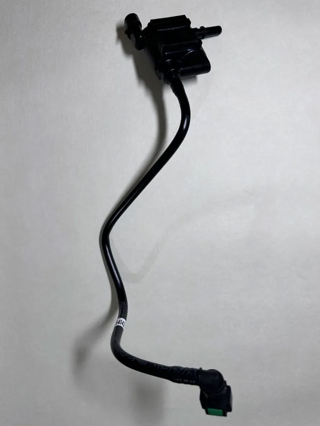

Так кто-же главный виновник вибрации и разрушения гофры?
Главный виновник:
Устранять надо причину разрушения гофры, а не делать времянку с хомутами и пружинами.
