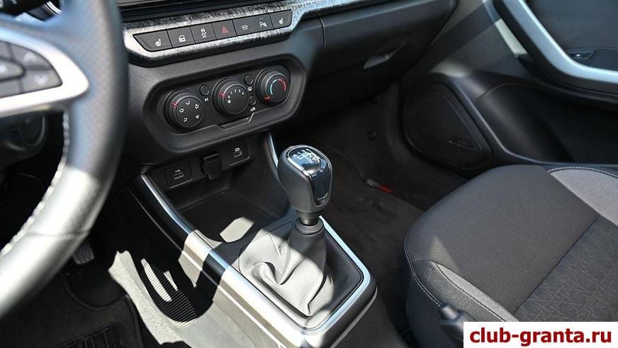

На механике Lada Iskra тугие переключения первой передачи. Думал новая разработается, но увы всё равно переключения тугие. В чём причина?

Тугие переключения первой передачи на автомобиле Lada Iskra могут быть связаны с различными неисправностями трансмиссии. В идеале переключение скоростей должно быть плавным и лёгким, без особых усилий со стороны водителя. Если передачи включаются с трудом, это сигнализирует о наличии проблемы. :!:
Некоторые причины
Возможные причины тугого переключения первой передачи:
- Низкий уровень трансмиссионного масла. Трансмиссионная жидкость смазывает детали коробки передач и помогает избежать трения. Если её недостаточно или она загрязнена, трение между шестернями увеличивается, что затрудняет переключение передач.
- Износ сцепления. Сцепление соединяет двигатель с коробкой передач и отвечает за плавное переключение. Когда сцепление изнашивается, это может привести к трудностям с включением передач, особенно первых.
- Неисправность синхронизаторов. Синхронизаторы отвечают за то, чтобы передача включалась плавно и без усилий. Со временем они могут износиться, что приведёт к трудностям с переключением передач, особенно на высокой скорости.
- Износ подшипников и шестерён. Когда подшипники или шестерни изношены, это может вызвать заедание деталей внутри коробки передач.
- Проблемы с приводом переключения (кулиса). Механизм переключения передач (кулиса) может выйти из строя из-за износа шарниров или неправильной регулировки.
- Неполное нажатие сцепления. Особенно часто такая проблема проявляется при переключении на первую передачу, когда автомобиль стоит на месте. Если сцепление не выжато полностью, маховик частично соединяется с первичным валом коробки, что затрудняет включение передач.
Устранение
Для диагностики и устранения неисправности рекомендуется:
- Проверить рычаг переключения при выключенном двигателе. Попробовать переместить рычаг без включения двигателя. Если это удаётся с трудом, проверить регулировку кулисы, износ тросов и возможные повреждения от коррозии.
- Проверить сцепление при работающем двигателе. Необходимо проверить его регулировку, свободный ход и состояние выжимного подшипника. Если сцепление не выжимается до конца, потребуется его замена.
- Проверить масло в коробке передач. Убедиться, что масло в КПП на нужном уровне, не имеет примесей и не потеряло своих свойств. При необходимости заменить масло.
- Диагностировать коробку передач. Если проблемы с переключением сохраняются, несмотря на исправное сцепление и нормальный уровень масла, нужно снять коробку и проверить внутренние компоненты (вилки, штоки, синхронизаторы и шестерни).
- Проверить кулису и привод переключения. Механизм переключения передач также может требовать диагностики и ремонта.
Если проблема не решается, рекомендуется обратиться в сервисный центр для диагностики и ремонта коробки передач. Самостоятельный ремонт может быть сложным и рискованным.

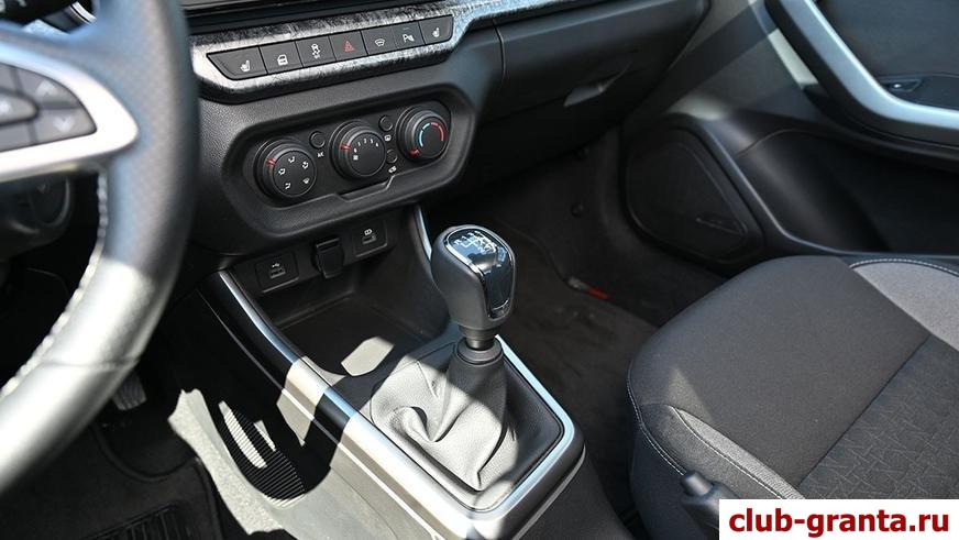

Некоторые причины
Устранение
