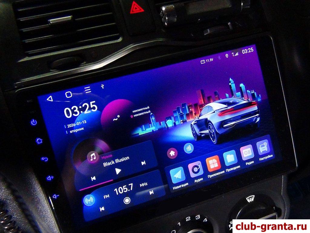

Бесплатные темы на андроид магнитолу TS-7, TS-10, TS-18.
Бесплатные темы на Андроид магнитолу TS-7, TS-10, TS-18. Лаунчеры Топвэй.

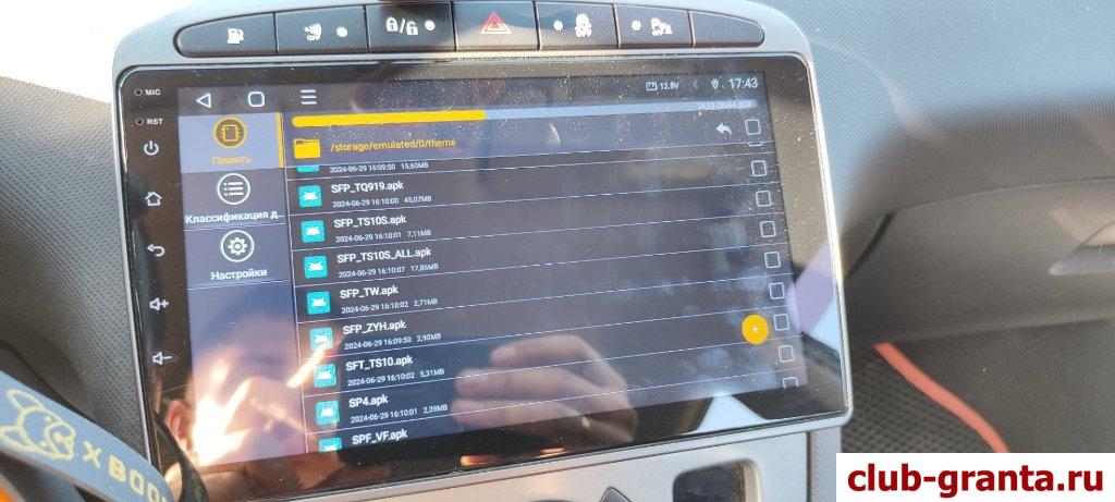

1. Сначала нужно скачать темы:
2. Далее через проводник заходим в скачанную папку и извлекаем все файлы, чтобы были по отдельным файлам.
3. Далее переносим эти файлы в папку themes
4. Отключаем интернет и заходим в приложение "Темы" и всё очищаем до заводских.
Соглашаемся
5. Заходим, нажав на человека, а затем жмём на значок настроек и держим пару секунд.
6. Далее жмём на кнопку в верхнем правом углу.
6. Потом жмём на кнопку в верхнем правом углу.
7. Если все сделано правильно, то можно выбирать из этих тем и устанавливать себе.
Если нужно будет сменить новую тему, то каждый раз нужно очищать в приложении Темы и начинать заново.
