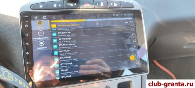

2. Далее через проводник заходим в скачанную папку и извлекаем все файлы, чтобы были по отдельным файлам.

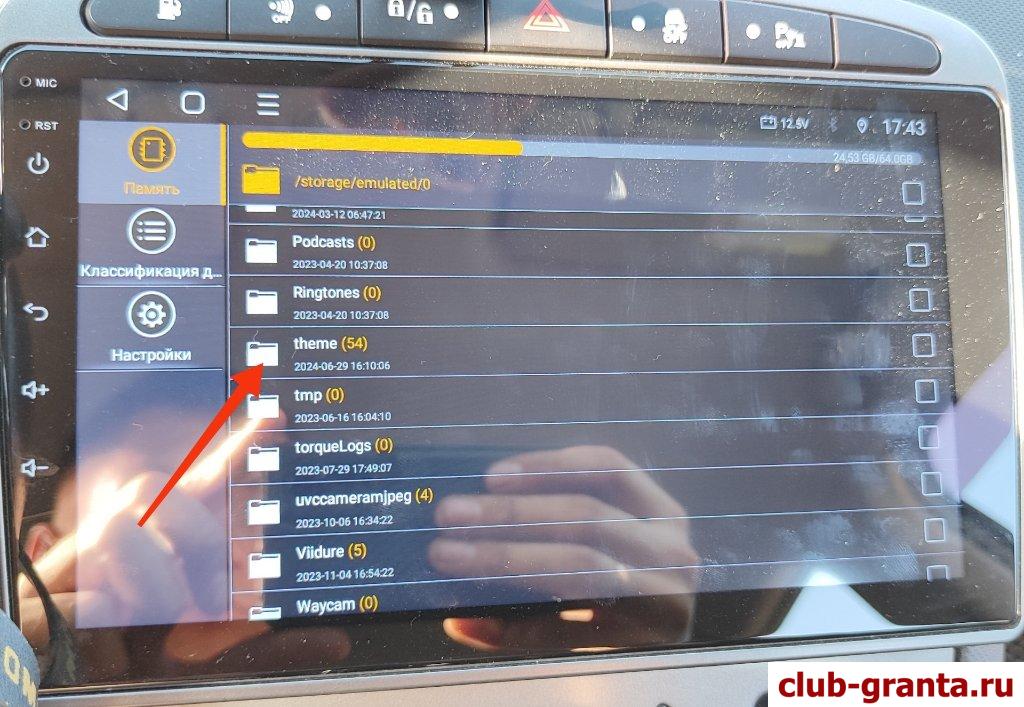

3. Далее переносим эти файлы в папку themes

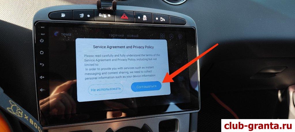

4. Отключаем интернет и заходим в приложение "Темы" и всё очищаем до заводских.
Соглашаемся

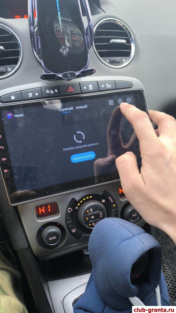

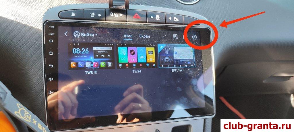

5. Заходим, нажав на человека, а затем жмём на значок настроек и держим пару секунд.

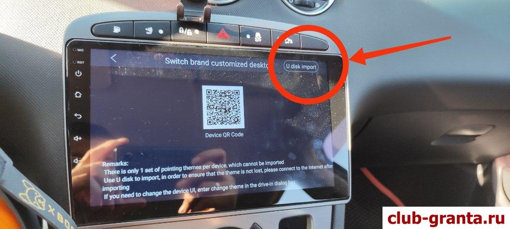

6. Далее жмём на кнопку в верхнем правом углу.
6. Потом жмём на кнопку в верхнем правом углу.

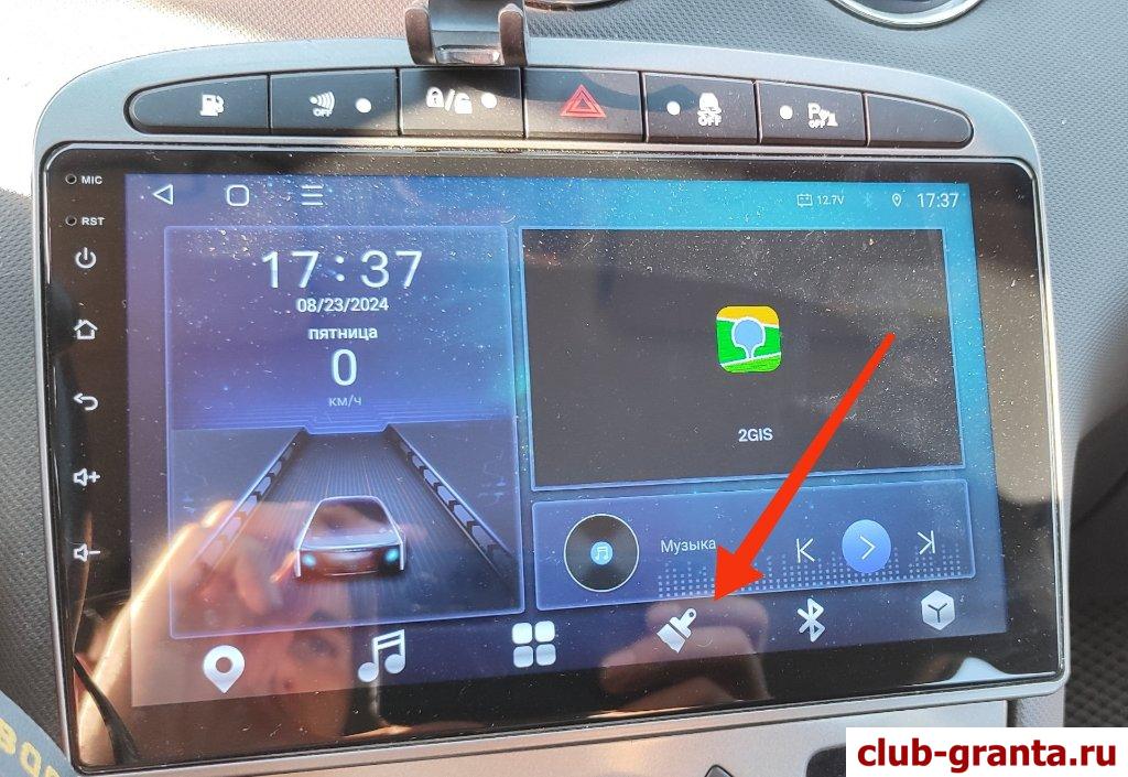

7. Если все сделано правильно, то можно выбирать из этих тем и устанавливать себе.
Если нужно будет сменить новую тему, то каждый раз нужно очищать в приложении Темы и начинать заново.

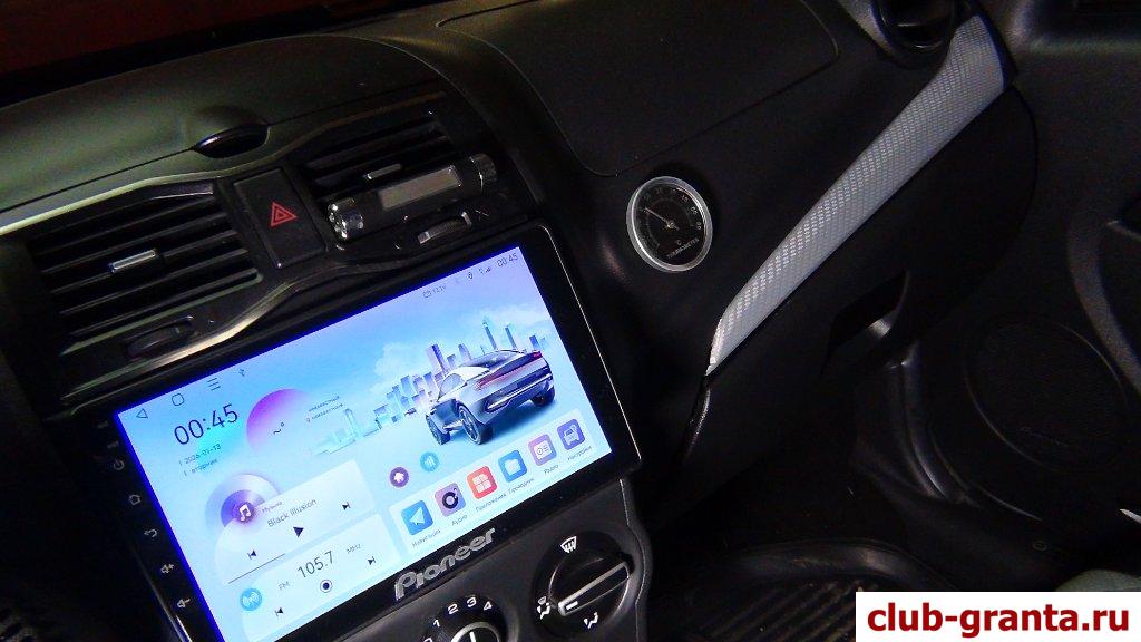

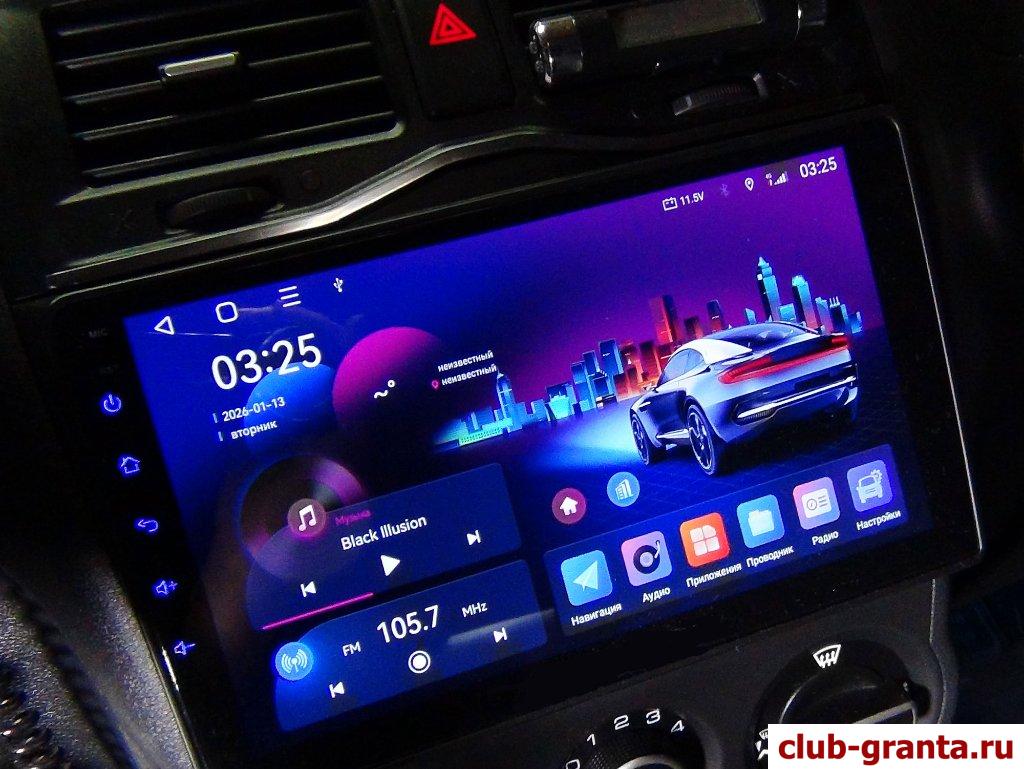

Поставил тему как у автора на нижнем фото. Она адаптивная - ночью тёмная, днём светлая.
