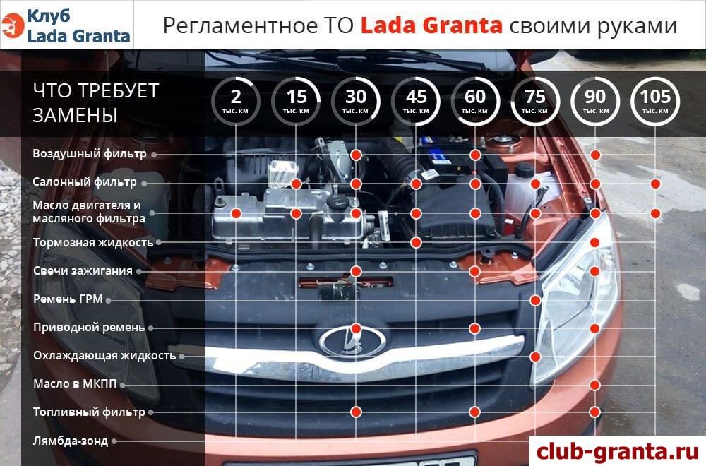

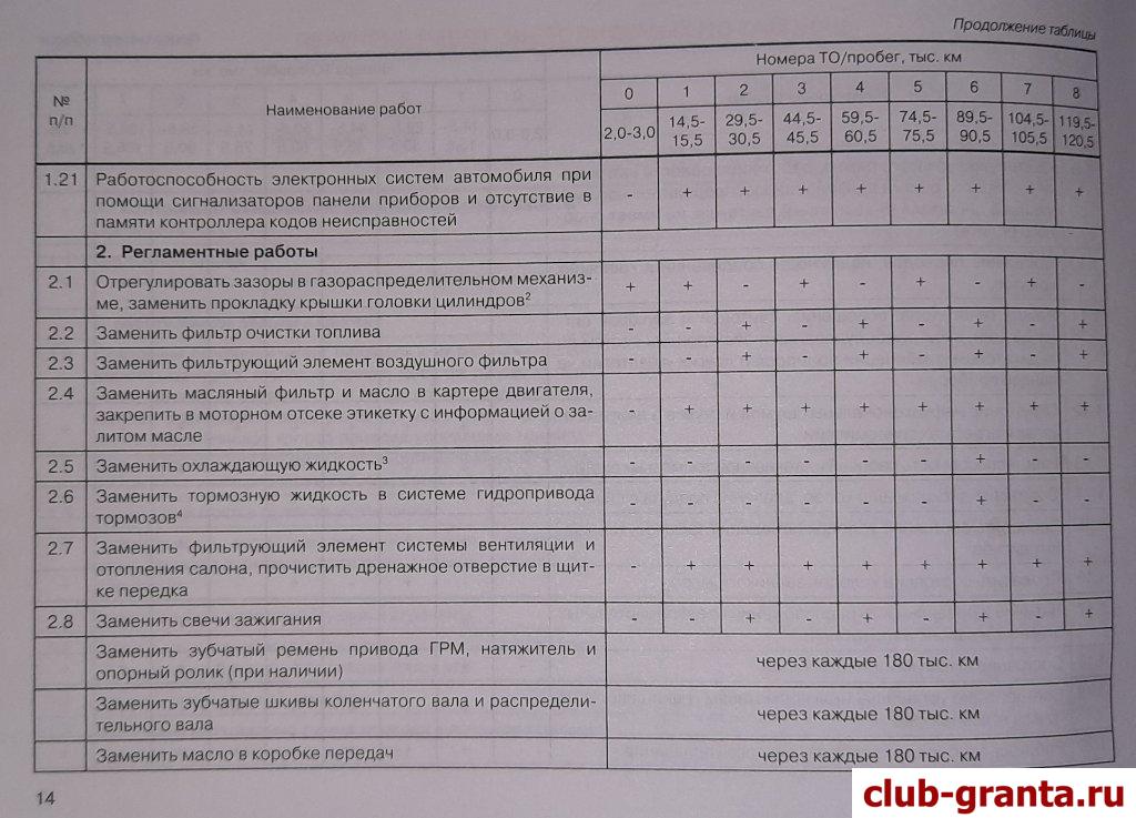

Регламент технического обслуживания (ТО) Lada Granta предусматривает несколько этапов с определёнными интервалами и перечнем работ. Соблюдение регламента помогает сохранить надёжность автомобиля, продлить срок службы и сохранить гарантию производителя.
Основные этапы ТО
ТО-0 проводится на пробеге 2000–3000 км после покупки нового автомобиля. На этом этапе проверяют затяжку крепёжных элементов, уровни жидкостей, работу всех систем. Автомобиль находится в периоде обкатки, поэтому особое внимание уделяется техническому состоянию.
ТО-1 выполняется при пробеге 15 000 км. В это обслуживание входят:
- замена моторного масла и масляного фильтра;
- замена воздушного фильтра;
- диагностика подвески, тормозной системы и электрооборудования.
ТО-2 проводится при пробеге 30 000 км. Помимо замены жидкостей, проверяют состояние ремня, проводят более детальную диагностику всех систем.
ТО-3 выполняется при пробеге 45 000 км, после чего цикл повторяется.

- Замена масла. Официальный регламент АвтоВАЗа рекомендует менять масло каждые 15 000 км пробега. Однако в российских условиях, особенно при интенсивной езде, суровом климате, частых поездках в пробках или по грунтовым дорогам, интервал следует сокращать до 7500–10 000 км.
- Воздушный фильтр проверяют при каждом ТО, а при необходимости меняют.
- Салонный фильтр рекомендуется обновлять каждые 15 000 км, особенно если часто ездите по пыльным дорогам.
- При каждом ТО проводят визуальный осмотр тормозных колодок, проверяют толщину накладок, диагностируют подвеску (состояние амортизаторов, пружин, рычагов), проверяют электрооборудование (генератор, аккумулятор, провода и контакты), осматривают кузов и крепления на предмет коррозии, смазывают петли дверей, очищают контакты, регулируют зазоры при необходимости.
- Проверяют уровень охлаждающей и тормозной жидкости.
