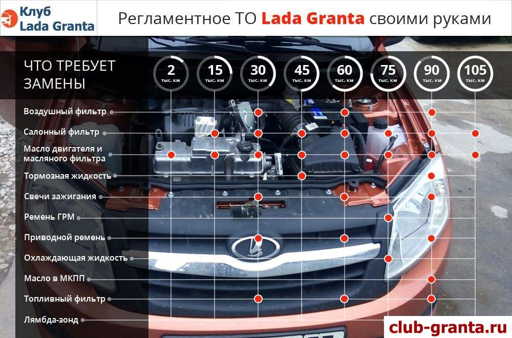

Моторное масло и масляный фильтр. По официальному регламенту — каждые 15 000 км пробега. Однако в российских условиях, особенно при интенсивной езде или суровом климате, рекомендуется сокращать интервал до 7500–10 000 км. Для Granta подходят масла с допусками 5W-30 или 5W-40, соответствующие спецификации API SL/SM/SN.
Воздушный фильтр проверяют при каждом ТО, а при необходимости меняют. Салонный фильтр рекомендуется обновлять каждые 15 000 км, особенно при частых поездках по пыльным дорогам.
Тормозная жидкость требует замены каждые 2 года или 45 000 км. Важно не смешивать тормозные жидкости разных классов.
Охлаждающая жидкость требует контроля не реже раза в два года, даже если пробег за это время был минимальным.
Ремень/цепь ГРМ проверяют визуально каждые 15 000 км на предмет трещин, расслоений и потёртостей. Полная замена комплекта ГРМ производится на пробеге 60 000 км или через 4 года. При замене ремня ГРМ всегда меняют и водяной насос (помпу), даже если он выглядит исправным.

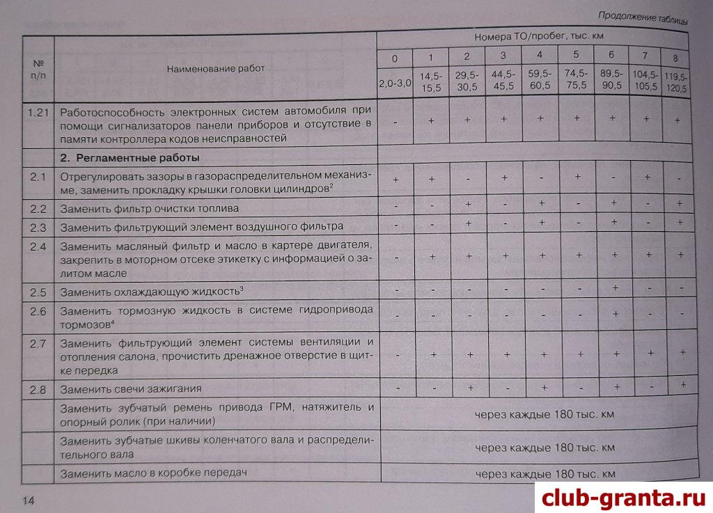

ТО-0 проводится на пробеге 2000–3000 км после покупки нового автомобиля. На этом этапе проверяют затяжку крепёжных элементов, уровни жидкостей, работу всех систем. Автомобиль находится в периоде обкатки, поэтому особое внимание уделяется техническому состоянию.
ТО-1 выполняется при пробеге 15 000 км. В это обслуживание входят:
- замена моторного масла и масляного фильтра;
- замена салонного фильтра;
- диагностика подвески, тормозной системы и электрооборудования.
ТО-2 проводится при пробеге 30 000 км. Помимо замены жидкостей, проверяют состояние ремня, проводят более детальную диагностику всех систем.
- замена воздушного фильтра;
- замена свечей зажигания;
- замена топливного фильтра.
ТО-3 выполняется при пробеге 45 000 км, после чего цикл повторяется.
ТО-4 выполняется на пробеге 60 000 км (или через 4 года эксплуатации). В этот период могут потребоваться дополнительные работы: замена свечей зажигания, топливного фильтра (на инжекторных двигателях), проверка ремня/цепи ГРМ (в зависимости от типа двигателя), замена трансмиссионного масла в КПП и приводе.
