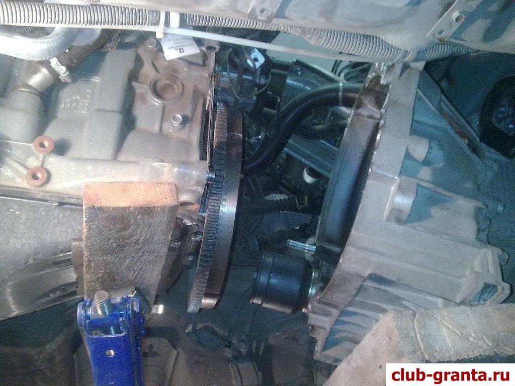

Демонтаж КПП:
1. Снимите защиту картера, если она есть.
2. Слейте масло из КПП, открутив сливную пробку.
3. Отсоедините приводы (ШРУСы) из коробки передач. Будьте осторожны, чтобы не повредить пыльники.
4. Открутите болты крепления стартера и отведите его в сторону.
5. Открутите болты крепления КПП к двигателю. Особое внимание уделите верхним болтам, доступ к которым затруднён.
6. Используйте домкрат или опору, чтобы поддержать двигатель.
7. Аккуратно отодвиньте КПП от двигателя, контролируя, чтобы первичный вал вышел из ступицы ведомого диска.

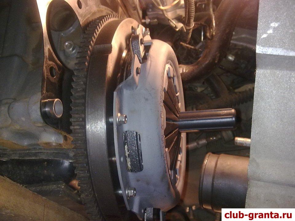

Демонтаж старого сцепления:
1. Зафиксируйте маховик от проворота (например, вставив мощную отвёртку в зубья венца).
2. Равномерно, крест-накрест, ослабьте и открутите 6 болтов крепления корзины сцепления.
3. Снимите корзину и ведомый диск.

Установка нового комплекта:
1. Снимите старый выжимной подшипник с направляющей втулки на КПП. Очистите втулку и вилку сцепления. Нанесите на втулку тонкий слой консистентной смазки. Установите новый выжимной подшипник.
2. Возьмите новый ведомый диск и корзину. Нанесите очень тонкий слой смазки на шлицы первичного вала КПП (или на шлицы нового ведомого диска). Излишки смазки недопустимы, иначе её разбросает на фрикционные накладки.
3. Приложите новый ведомый диск к маховику (пружинами в сторону коробки). Вставьте центровочную оправку в отверстие диска и коленвала. Сверху установите новую корзину, совместив отверстия.
4. Наживите новые болты и затяните их крест-накрест в несколько проходов с моментом, указанным производителем (обычно 20–25 Нм). Используйте динамометрический ключ!
5. После затяжки выньте центровочную оправку.

1. Аккуратно поднимите КПП и наденьте её на первичный вал и направляющие. Если коробка не идёт, попробуйте немного провернуть маховик или покачать двигатель. Не используйте болты для «притягивания» коробки!
