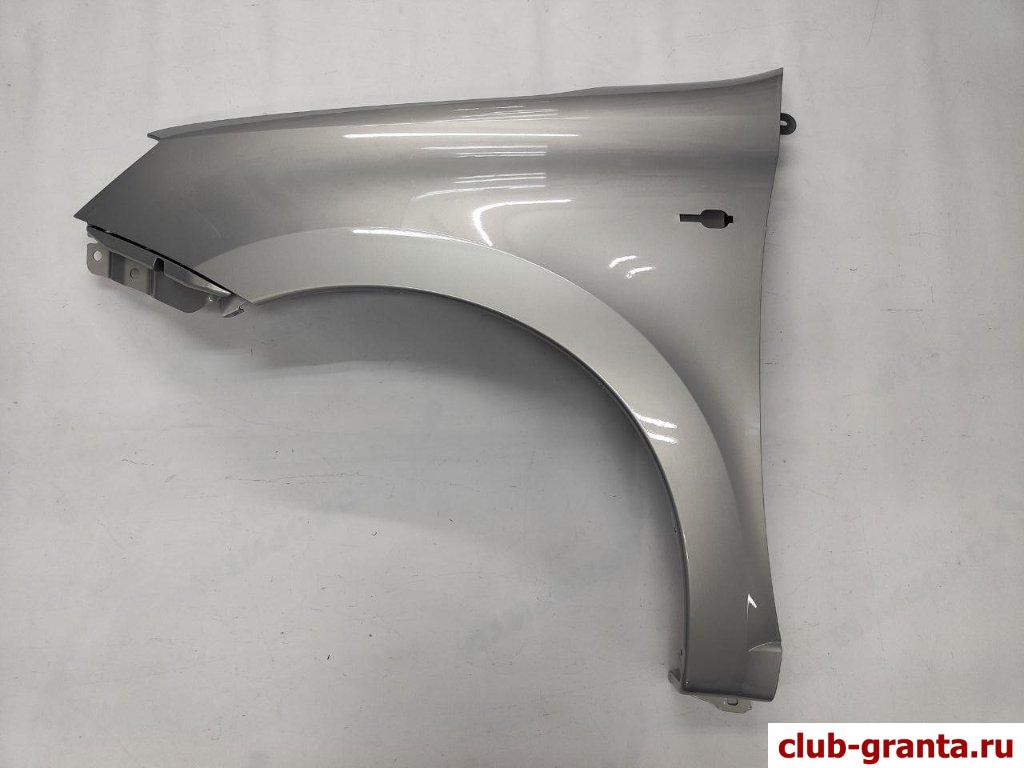

Переднее крыло на Лада Гранта крепится на разборных соединениях, что позволяет заменить деталь без сварочных работ. Для выполнения задачи потребуются: отвёртка с крестообразным лезвием, ключи «на 8», Torx T20, торцовая головка «на 10», пластиковый клин и нож для срезания герметика.

1. Очистите место прилегания от старого герметика и ржавчины.
2. Примерьте новое крыло и выставьте зазоры по двери, стойке и капоту.
3. Затягивайте болты в правильной последовательности: сначала верх, затем стойка, потом низ. Если сначала затянуть нижний болт, крыло может сместиться вперёд, и дверь начнёт цеплять.
