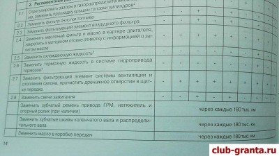

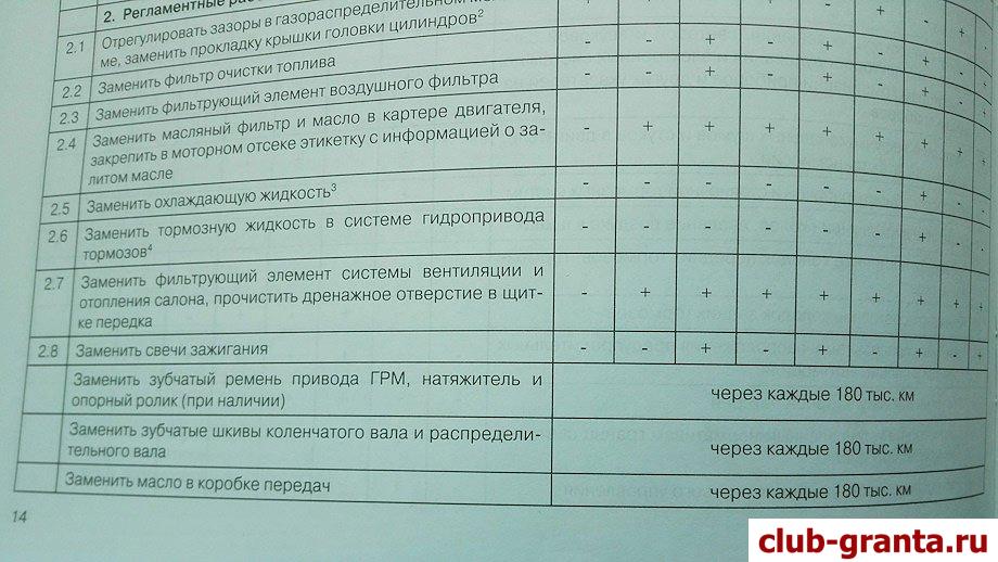

Ремень ГРМ на автомобиле Lada Granta рекомендуется менять с периодичностью, прописанной заводом-изготовителем в инструкции по эксплуатации автомобиля.
Например с сервисной книжке Лада Гранта ФЛ 2019 рекомендовано заводом менять ремень ГРМ через каждые 180.000 км. Это регламент на заводской ремень! А вот ремни их магазинов и маркетплейсов я рекомендую менять каждые 60.000 км!
Регламент замены ременя ГРМ на Lada Granta.
