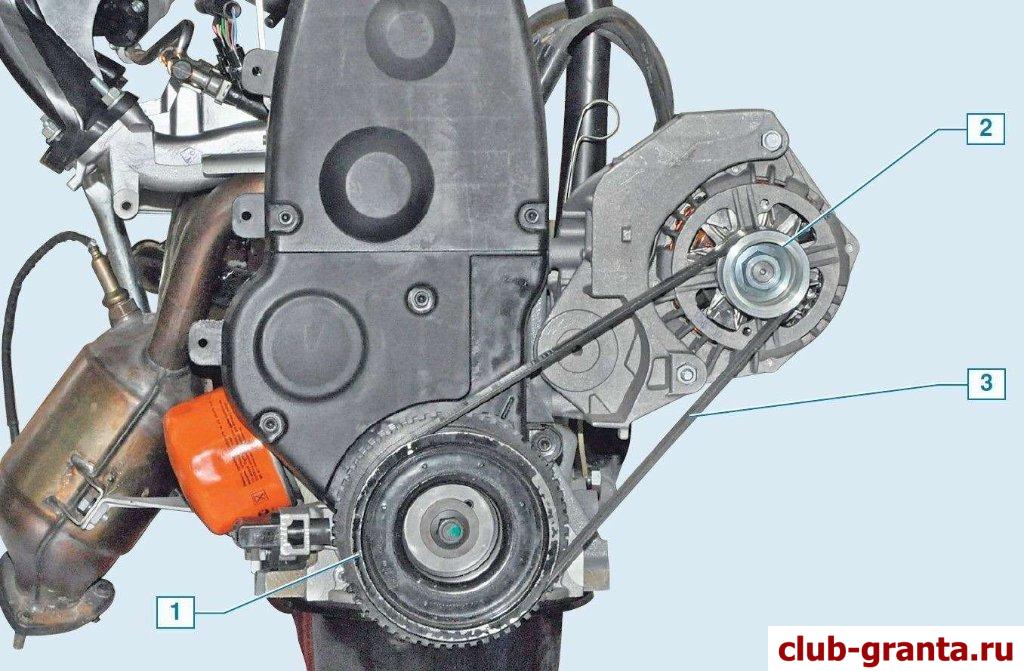

Чтобы определить, какой ремень генератора установлен на Lada Granta, можно воспользоваться несколькими способами:
1. Проверить маркировку на самом ремне. На поликлиновых ремнях обычно указаны артикул производителя и длина (количество ручьёв). Например, в некоторых случаях встречаются обозначения типа 6PK823, 6PK995, 6PK1019SF и другие. Буквы в маркировке могут указывать на особенности ремня (например, SF — эластичность).
2. Учесть комплектацию автомобиля. На Lada Granta в зависимости от комплектации могут устанавливаться разные ремни генератора. Например:
- Для версий с кондиционером часто используется ремень формата 6PK995 (длина — 995 мм, 6 ручьёв). Такой ремень может иметь заводской артикул 21900-1041020-00 или 8450001957.
- Для версий без кондиционера часто применяется эластичный ремень 6PK823.
3. Проверить заводской артикул. В некоторых случаях на ремне может быть указан заводской номер, который поможет определить совместимость с конкретной моделью автомобиля.
Важно: ремни для Lada Granta не являются взаимозаменяемыми, поэтому при выборе замены нужно учитывать не только артикул, но и совместимость с конкретной комплекта…
