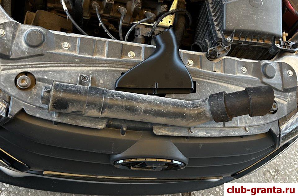

Достоинства холодного впуска на Lada Granta
- Увеличение мощности двигателя. За счёт подачи более холодного и плотного воздуха улучшается наполнение цилиндров, что способствует приросту мощности.
- Снижение риска детонации. В жаркую погоду двигатель меньше подвержен детонации, так как холодный воздух снижает вероятность преждевременного воспламенения смеси.
- Улучшение отклика на педаль газа. Мотор становится более отзывчивым, особенно на низких и средних оборотах.
- Незначительное снижение расхода топлива. В некоторых случаях отмечается экономия топлива за счёт более эффективного сгорания смеси.
- Снижение температуры работы двигателя. Некоторые владельцы отмечают уменьшение рабочей температуры мотора и более редкое срабатывание вентилятора, что особенно заметно в пробках.
Недостатки холодного впуска на Lada Granta
- Быстрое загрязнение воздушного фильтра. Воздухозаборник часто размещается в зоне повышенного поступления пыли и грязи, поэтому фильтр требует более частой замены или обслуживания.
- Увеличение времени прогрева двигателя зимой. Из-за подачи холодного воздуха мотор дольше выходит на рабочую температуру в холодное время года.
