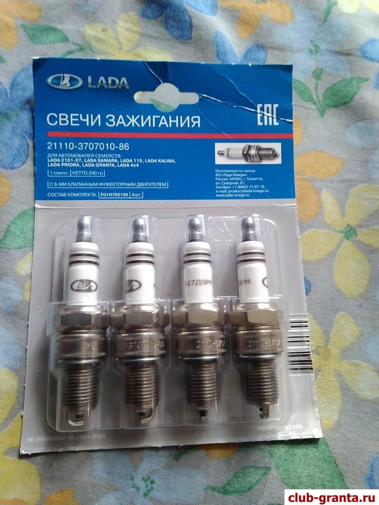

Для 8-клапанного двигателя
Оптимальное калильное число — 17. Если оно ниже, свечи перегреваются, а если выше — начинают обрастать нагаром.
Некоторые варианты:
- Denso W20TT. Обеспечивают чистое сгорание смеси, что снижает расход топлива. После 5000 км пробега свечи остаются светло-рыжими, без нагара. Подходят для моделей Granta, Kalina, Priora, Vesta, Niva, X-Ray, а также для ВАЗ-2110, ВАЗ-2111, ВАЗ-2112, ВАЗ-2113, ВАЗ-2114, ВАЗ-2115, ВАЗ-2108, ВАЗ-2109 и ВАЗ-21099.
- NGK BPR6ES. Улучшают стабильность работы двигателя, снижают расход топлива. Рекомендуются для 8-клапанных моторов.
- Bosch FR7DC+. Медный сердечник, калильное число 7. Однако через 3500 км зазор может увеличиться с 1,0 до 1,35 мм, что приводит к подёргиванию при трогании с места.
