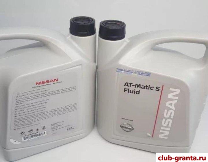

Для автоматической коробки передач (АКПП) Lada Granta рекомендуется использовать трансмиссионное масло, соответствующее стандарту Nissan Matic S (ATF Matic S). Это оригинальное масло, которое заливается в АКПП на заводе. Также допустимы аналоги, соответствующие спецификациям Jatco и Dexron VI.
Оригинальное масло
Nissan Matic S (артикул 999MP-MAT00S) — синтетическая жидкость для автоматических трансмиссий. Обеспечивает плавное переключение скоростей в любых условиях эксплуатации и при различных нагрузках. Обладает высокими антиокислительными и противокоррозионными свойствами, не вспенивается и совместима с материалами, используемыми в конструкции трансмиссии.
