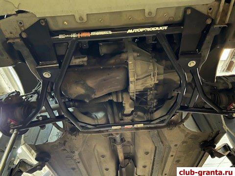

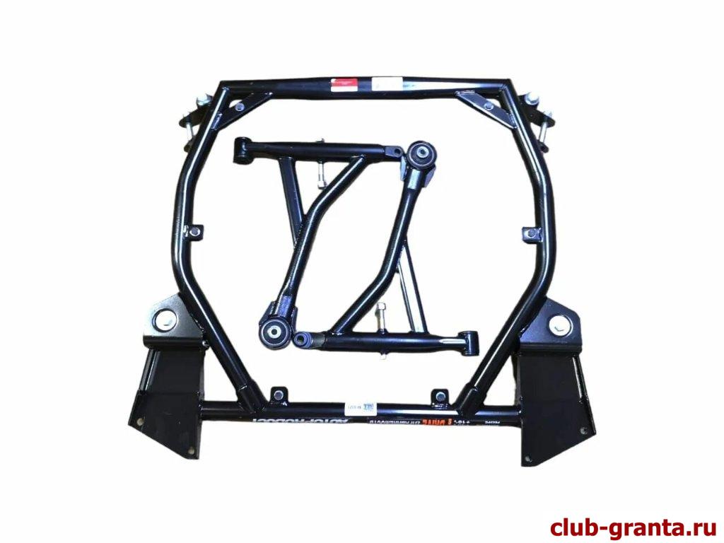

Установка подрамника с жёсткими рычагами на Lada Granta FL — это модификация подвески, которая повышает жёсткость кузова, улучшает управляемость и стабилизацию, а также снижает эффект «клёва» при разгоне и торможении. Чаще всего для этой модели используют подрамники производства «Автопродукт» (например, модели AP0551 или AP0591).
