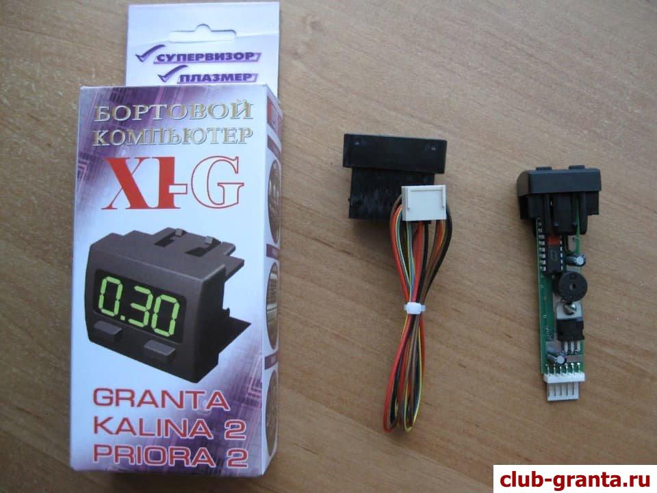

При помощи бортового компьютера БК ШТАТ Х1 для Лада Гранта (устанавливается дополнительно) можно изменить температуру включения вентилятора охлаждения двигателя.
