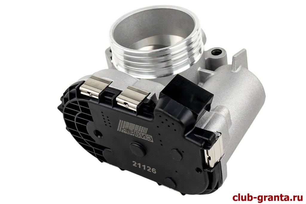

- Загрязнение дроссельной заслонки и канала холостого хода. Нагар, масляные отложения и пыль нарушают геометрию проходного канала, особенно в режиме малых нагрузок. Это мешает ЭБУ точно регулировать малые потоки воздуха.
