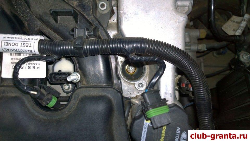

Хочу поднять замусоленную тему. По поводу масла в свечном колодце 4-ого цилиндра.
Предисловие
В 2024 году купил Ладу Гранту с 127 двигателем 16 клапанов с небольшим пробегом от хозяина и при замене свечей обнаружил масло в свечном колодце 4-ого цилиндра, тот что рядом с маслозаливной горловиной. Масло в двигателе было свежее и прозрачное, видимо поменяли перед продажей. Полез в интернет, а там целая паника, народ массово перебирает движки и меняет герметик на головках. От учителей деться некуда, все всех учат, абсолютно все стали экспертами-блогерами.
Решение
А дело-то просто в кривых руках этих мастеров-экспертов. Они сами налили в свечной колодец 4-ого цилиндра масло. Доливать масло надо аккуратно и обязательно через воронку не допуская попадания масла на свечную катушку 4-ого свечного колодца. Именно при заливке масло и попадает в колодец. Хотя бывают очень редкие исключения разрушения герметика и подтекания масла (например при перегреве), но это крайне редко.
Так вот в 2024 году при замене свечей я аккуратно удалил масло из свечного колодца и установил новые свечи. Прошло 1.5 года - за это время я примерно 3-4 раза смотрел данный колодец на наличие масла. Всё сухо! Никакого масла нет.
Желаю всем удачи.
