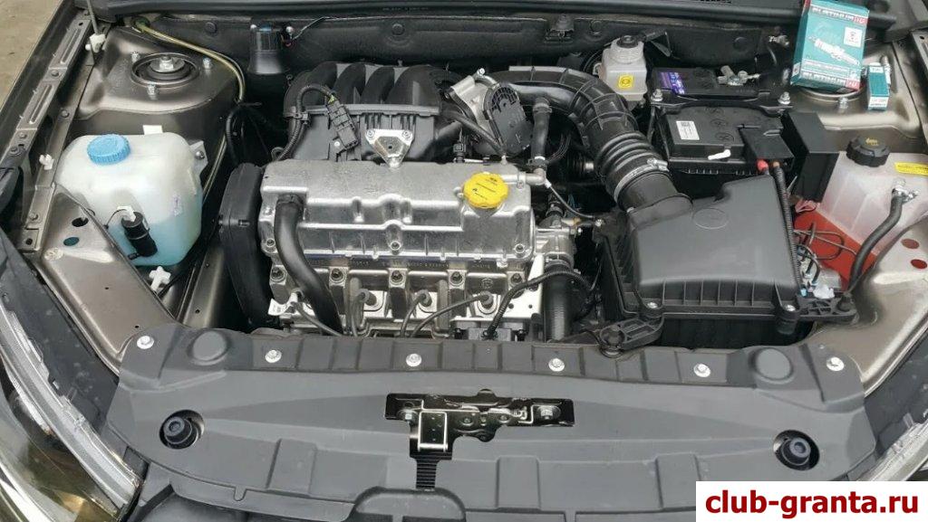

Заявленный заводом ресурс — около 200 000 км. Реальный ресурс при грамотном обслуживании и благоприятных условиях эксплуатации может достигать 300–350 000 км и более. Есть отдельные случаи, когда двигатель проходил 500–650 000 км до капитального ремонта.
Основные модели 8‑клапанных двигателей на Лада Гранта
Чаще всего встречаются:
- ВАЗ‑11186 (1,6 л, 87 л. с.) — распространённая версия;
- ВАЗ‑11182 (1,6 л, 90 л. с.) — более новая модификация (с 2021 г.), с улучшенными толкателями и увеличенным интервалом регулировки клапанов.
Факторы, влияющие на ресурс двигателя
1. Качество и регулярность замены масла:
- рекомендуемый интервал — каждые 7–15 000 км (в зависимости от модели и условий эксплуатации);
- вязкость: 5W‑30 или 5W‑40;
- допуск: ACEA A3/B4.
2. Качество топлива:
- двигатель рассчитан на АИ‑92, но использование АИ‑95 снижает детонацию и продлевает срок службы клапанов и камеры сгорания.
