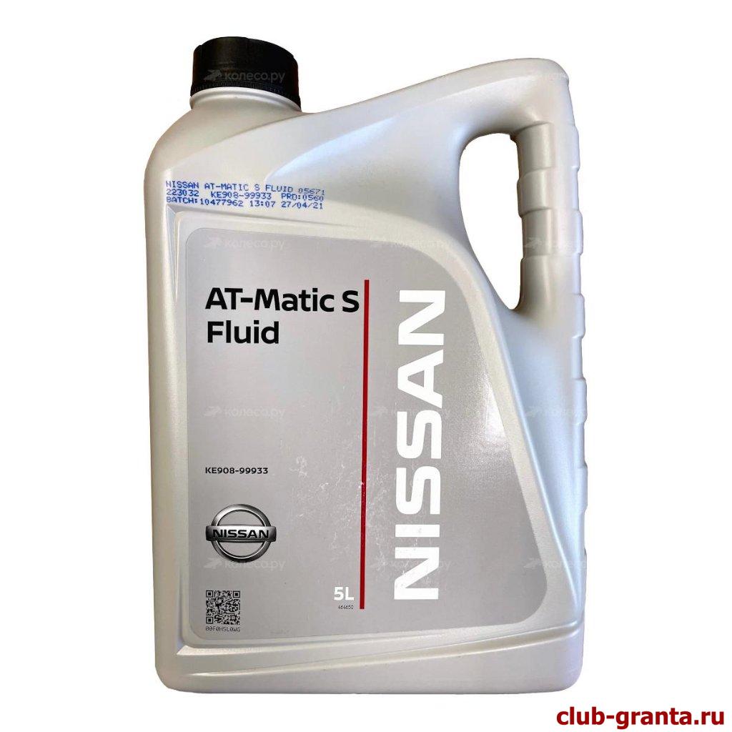

Для автоматической коробки передач (АКПП) автомобиля Lada Granta (модель JF414E) рекомендуется заливать трансмиссионную жидкость (ATF) на синтетической основе. Вместимость масляной системы — 5,1 л. При частичной замене уходит около 2,7–3,1 литра масла (через сливную пробку).
Выбор масла
Оригинальное масло для этой АКПП — Nissan ATF Matic-S. Завод допускает применение жидкостей ATF от других поставщиков при условии соответствия допускам.
