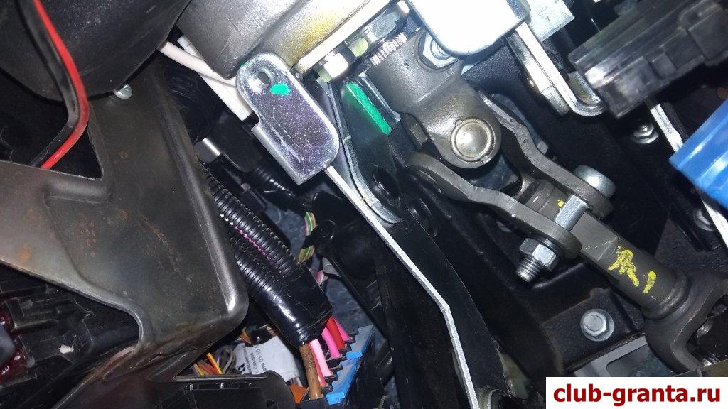

Если автомобиль оснащён электроусилителем, тугое вращение руля может быть связано с неисправностями в его работе. Некоторые причины:
- Попадание влаги. Место установки ЭУР не самое защищённое, поэтому влага может стать причиной проблем.
- Окисление контактов. Часто страдает разъём с проводкой, идущей к блоку.
- Выход из строя датчика момента. Это одна из самых частых причин неисправности.
- Проблемы с массой. Плохой контакт на кузове или аккумуляторе влияет на стабильную работу ЭУР.
- Неисправности в щёточном узле. В некоторых случаях проблема может быть связана с тем, что щётки не доходят до якоря.
Что можно сделать:
- Проверить предохранители, связанные с ЭУР (например, F5 на 60 А под капотом).
- Очистить и обработать разъёмы контактным очистителем.
- Проверить массу и питание, включая клемму аккумулятора.
- При неисправности датчика момента заменить весь блок ЭУР.
- Обратиться к специалистам для ремонта блока, если есть такая возможность.
Важно: перед любыми работами с ЭУР необходимо отключать аккумулятор.
