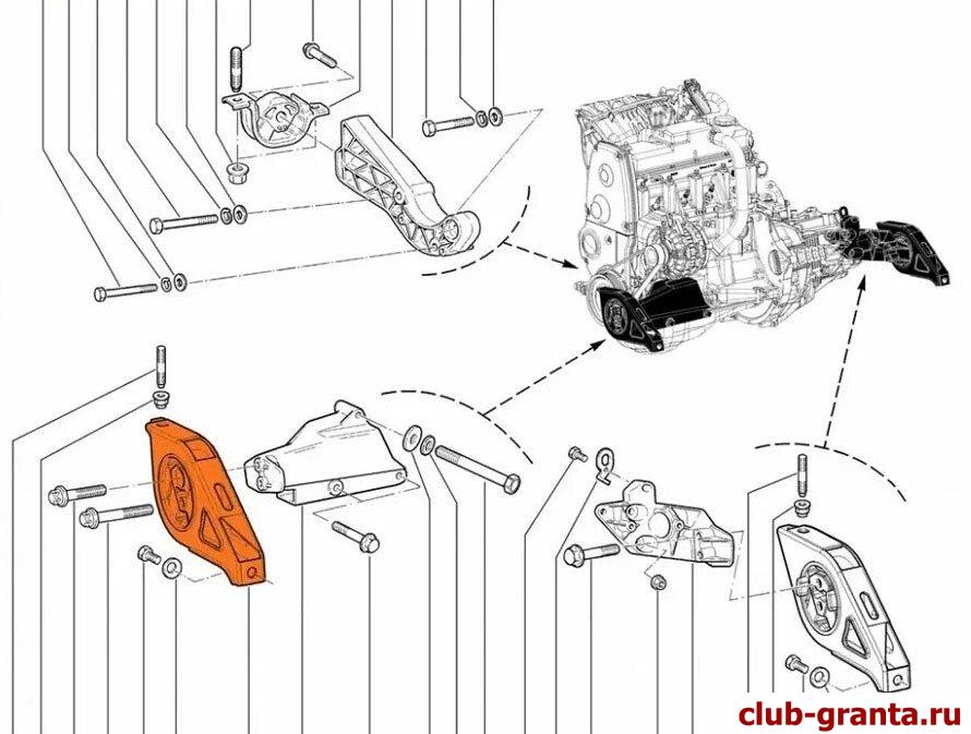

Некоторые особенности замены разных типов опор:
- Верхняя опора (растяжка). Доступ к местам крепления может быть затруднён из-за корпуса воздушного фильтра — его лучше демонтировать. После демонтажа старой детали устанавливают новую опору. Важно не затягивать болты окончательно сразу — сначала наживляют все резьбовые соединения, чтобы убедиться в правильности позиционирования, а затем производят финальную затяжку с рекомендованным моментом (обычно около 70–80 Нм).
- Нижняя опора. Для доступа к ней необходимо подпереть двигатель домкратом через деревянную проставку. Поднимать мотор нужно аккуратно, контролируя зазоры, чтобы не повредить выпускной коллектор или элементы кузова. После снятия веса двигателя с опоры можно выкручивать болты крепления.
- Боковая опора. Меняется проще, но может потребовать снятия защиты картера и, возможно, правого колеса для лучшего доступа. При установке новой подушки важно следить за направлением установки, если конструкция несимметрична.
