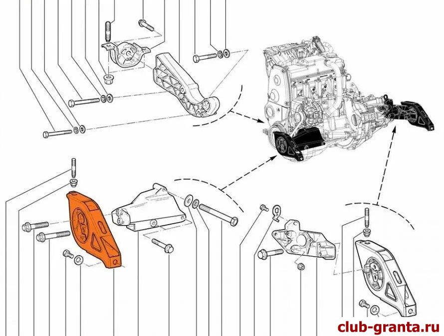

Подушки двигателя (опоры силового агрегата) на Lada Granta с 16-клапанным мотором — это элементы, которые фиксируют силовой агрегат и гасят его колебания. Их износ и необходимость замены могут проявляться через вибрации, стуки или другие симптомы.

Главные особенности замены разных типов опор:
- Верхняя опора (растяжка). Доступ к местам крепления может быть затруднён из-за корпуса воздушного фильтра — его лучше демонтировать. После демонтажа старой детали устанавливают новую опору. Важно не затягивать болты окончательно сразу — сначала наживляют все резьбовые соединения, чтобы убедиться в правильности позиционирования, а затем производят финальную затяжку с рекомендованным моментом (обычно около 70–80 Нм).
- Нижняя опора. Для доступа к ней необходимо подпереть двигатель домкратом через деревянную проставку. Поднимать мотор…
