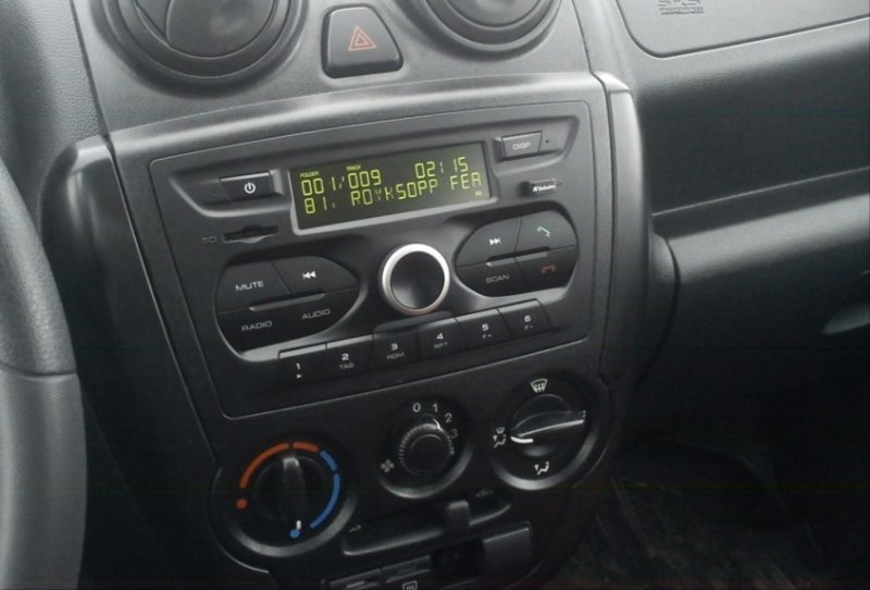

Штатная магнитола (мультимедийная система — ММС) на автомобиле Lada Granta может иметь различные неисправности. Некоторые из них:
- магнитола не включается;
- неисправности в работе штатной навигации (например, не ищет спутники);
- экран магнитолы стал белым, при этом радио работает;
- пропала подсветка или звук ММС;
- магнитола видит файлы на USB-Flash, но не воспроизводит их — возможно, ММС не поддерживает формат аудио или видеофайлов.
