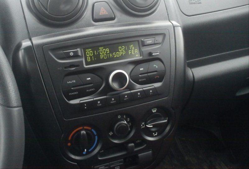

Штатная магнитола (мультимедийная система — ММС) на автомобиле Lada Granta может иметь различные неисправности. Некоторые из них:
- магнитола не включается;
- неисправности в работе штатной навигации (например, не ищет спутники);
- экран магнитолы стал белым, при этом радио работает;
- пропала подсветка или звук ММС;
- магнитола видит файлы на USB-Flash, но не воспроизводит их — возможно, ММС не поддерживает формат аудио или видеофайлов.
Причины
Некоторые причины неисправностей штатной магнитолы на Lada Granta:
- Перегорел предохранитель. В большинстве версий (особенно FL после 2018 года) за магнитолу отвечает предохранитель F37, рассчитанный на 10 ампер. В некоторых старых комплектациях «люкс» и до FL эту функцию могут выполнять F36 или F33.
- Ослаб контакт на проводах. Магнитола подключается через стандартный ISO-разъём, там два главных провода: жёлтый — постоянное питание от аккумулятора, красный — питание по замку зажигания. От вибраций контакт на одном из этих прово…
