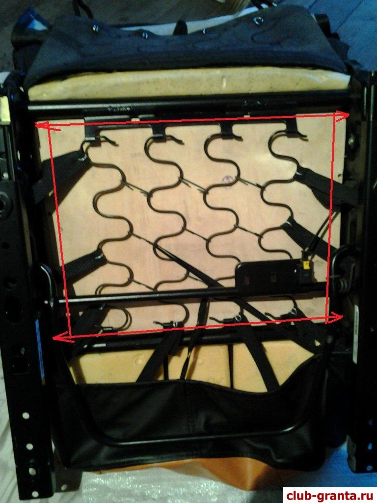

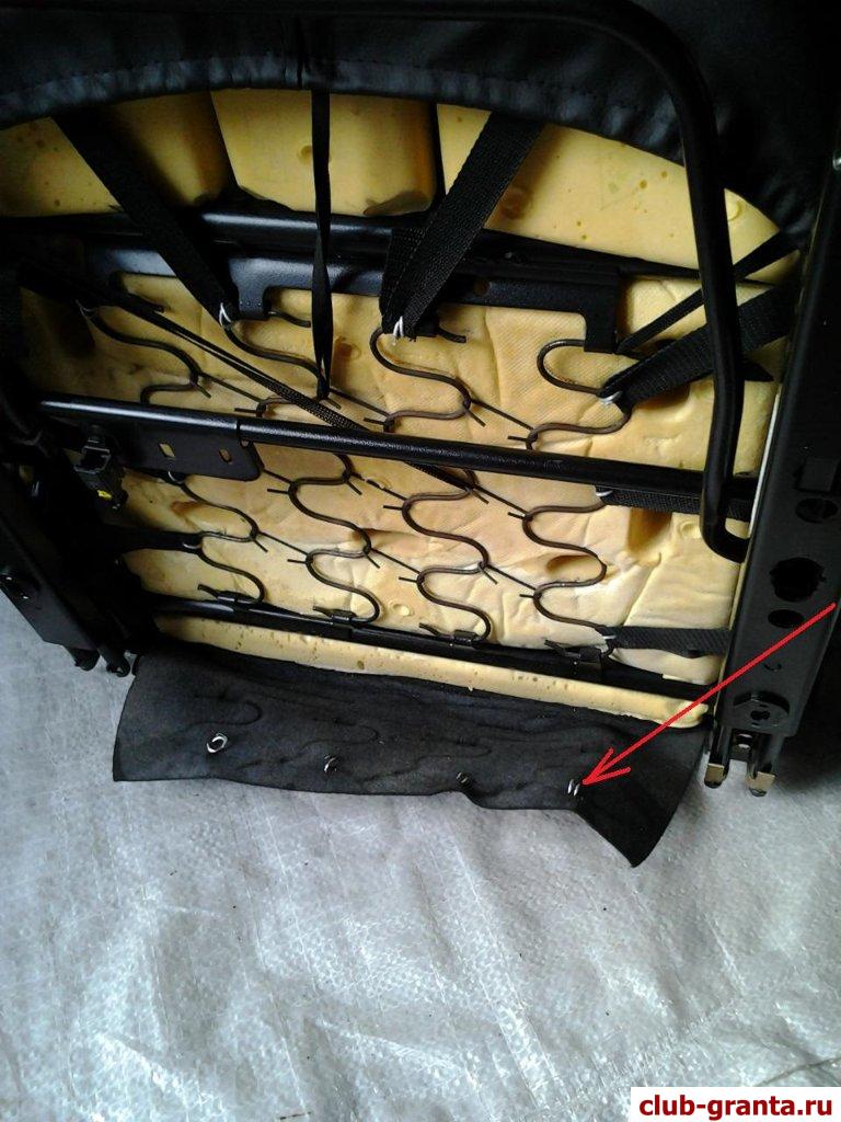

После покупки автомобиля Lada Granta FL обратил внимание, что при посадке сильно проминается сидение, проваливаешься, как в люльке. Хотя я человек худощавый 80 кг. Автомобиль был с пробегом я второй хозяин и я решил, что сидение просто просижено. Заказал на маркетплейсе новую сидушку (пенолитьё). Заменил, но ничего не изменилось, всё равно проваливался, как в гамаке. Сидеть неудобно, спина начинала болеть, ноги затекали. Чехол морщился и собирался в кучу. Обратил внимание, что под сидушкой (пенолитьём) нет монолитного основания, как в большинстве иномарок, вместо этого обычная мягкая пружинная сетка, как в гамаке. Я понял, вот кто главный виновник! Именно из за пружинной сетки проваливаешься. Пенолитьё вытягивается и быстро разрушается.
Сиденье после ремонта

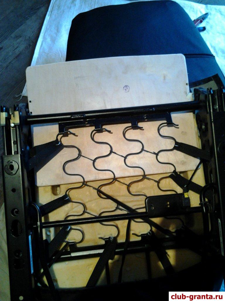

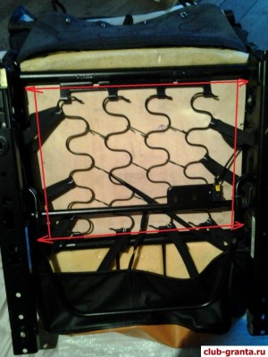

Последние 25 лет я ездил на автомобилях Audi от A3 до A8, так на всех немцах была удобная плотная посадка, под пенолитьём основание металл и никаких сеток. Решил проблему очень легко, просто вставил между сеткой и пенолитьем обычную фанеру толщиной 10 мм и размером 300 х 400 мм. И сделал это на обоих…
