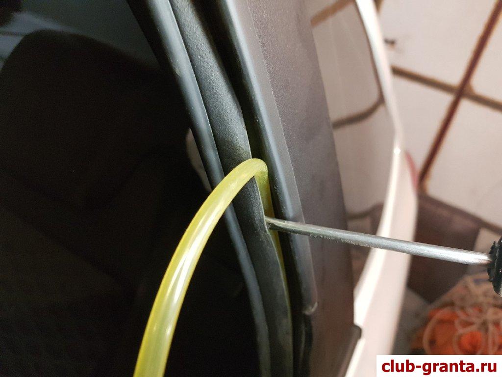

Устранение дребезга стёкол на Лада Гранта с помощью трубки — популярный метод, который позволяет устранить зазор между стеклом и уплотнителем, снижая вибрации и шум при движении или закрытии дверей. Для этого используется специальная трубка или шланг, который вставляется в уплотнитель опускных стёкол.
Материалы и инструменты
Можно использовать:
- Специализированную трубку для устранения дребезга стёкол. Такие трубки продаются в автомагазинах и на маркетплейсах (например, Wildberries, OZON, Яндекс Маркет). Обычно они поставляются в бухтах по 4 метра и подходят для нескольких дверей.
- Шланг от системы стеклоомывателя. Диаметр — 5–6 мм. Рекомендуется выбирать пластиковый шланг, а не силиконовый, так как последний со временем может сжиматься.
- D-образный уплотнитель из строительного магазина.
Дополнительно может понадобиться изолента для временной фиксации уплотнителя в процессе работы.
