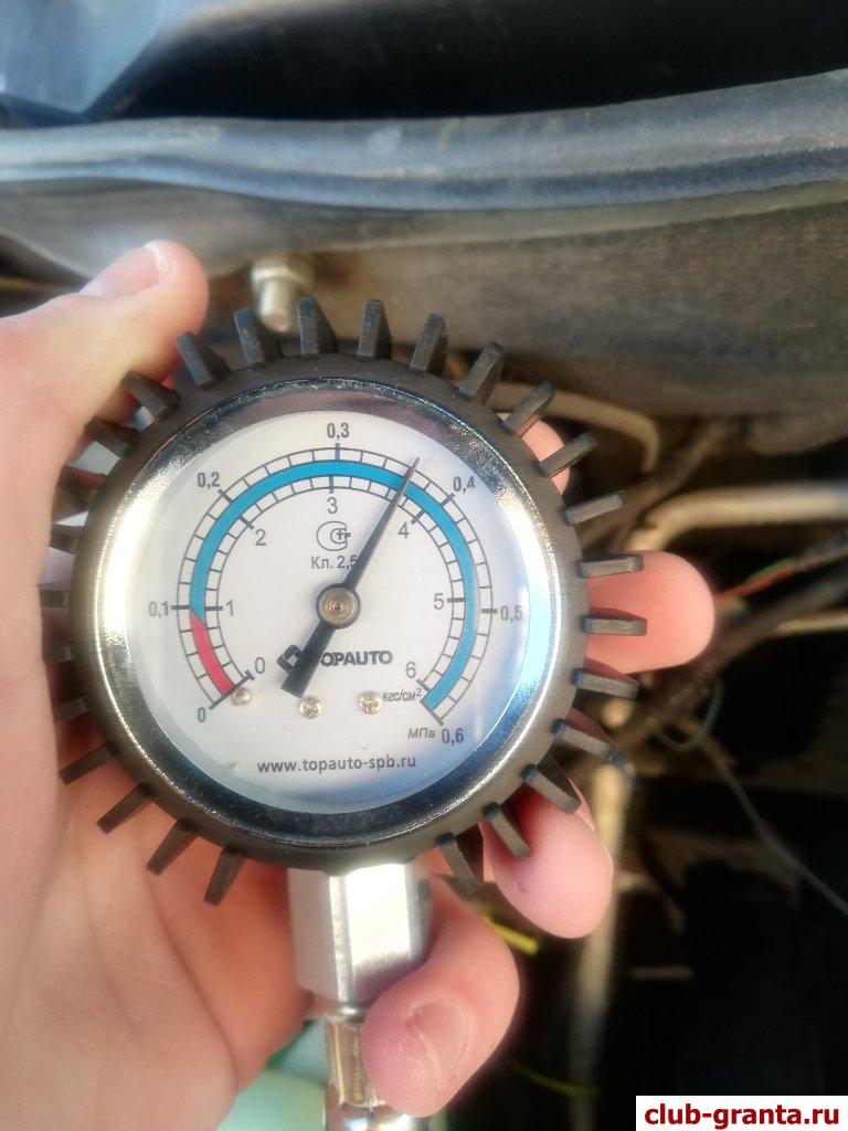

Для проверки давления используется специальный топливный манометр, который подключается к диагностическому штуцеру топливной рампы. Работа проводится на работающем двигателе.
Как проверить давление
Для проверки понадобится манометр (можно использовать манометр от шинного насоса) и маслобензостойкий армированный шланг (внутренний диаметр — 12 мм). Порядок действий:
Важно: для получения точных данных замеряйте давление только на прогретом двигателе или после нескольких циклов включения зажигания, чтобы насос полностью заполнил рампу. Длительная эксплуатация автомобиля с давлением в рампе ниже 3,0 бар может привести к перегреву и выходу из строя самого бензонасоса.
Главные особенности проверки:
- После включения зажигания должен сработать топливный насос — это можно проконтролировать на слух.
- Запустить двигатель и проконтролировать по прибору (манометр…
