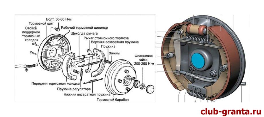

Регулировка ручного (стояночного) тормоза на Lada Granta необходима, если рычаг поднимается выше 6–8 щелчков, а автомобиль всё равно катится, или если после дождя/мойки ручник «прихватывает» и не сразу отпускает. Также признак неправильной регулировки — машина юзит одним задним колесом, что указывает на несимметричное натяжение тросов.
Необходимые инструменты и подготовка
Инструменты:
- смотровая яма, эстакада или подъёмник;
- ключи на 10 и 13;
- торцевая головка или трещотка с удлинителем (для удобства регулировки);
- проникающая смазка (например, WD-40) — при необходимости;
- домкрат, противооткатные упоры, подпорки.
Подготовка:
- Установите автомобиль на ровную площадку, передние колёса зафиксируйте упорами.
- Опустите рычаг ручника полностью.
- Если планируется регулировка з…
