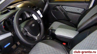

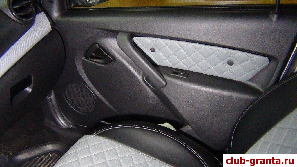

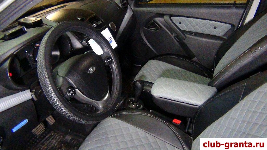

Сделал на своей Гранте фл вставки в дверные карты Лада Гранта.
Подробнее: В самом начале, из плотной бумаги (для выкройки),- сделал шаблон, обвёл карандашом по месту вставки на двери (она хорошо выделена с резким контуром). И так изготовил шаблоны, передних и задних дверей, на другую сторону можно использовать зеркально просто перевернув другой стороной. Наложил шаблоны на толстый оргалит 3-5 мм и электролобзиком вырезал. Купил на маркетплейсе обивочный материал из серой экокожи на поролоне, обтянул, обрезал с припуском и закрепил скобами при помощи степлера. После этого готовые вставки закрепил на дверных картах при помощи пластиковых пистонов, просверлил и легким надавливанием вставил в отверстия. Применять клей не стал- жалко клеем портить дверной пластик. Плюс в том, что всегда можно снять вставки. Закрыв отверстия теми-же пистонами.
Получилось вот так:
