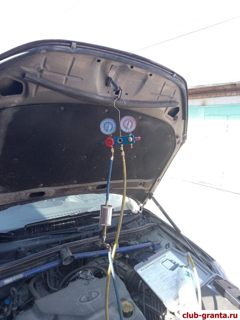

Слабое охлаждение кондиционера на Lada Granta может быть вызвано несколькими причинами. Для точной диагностики и устранения проблемы рекомендуется обратиться в специализированный сервис, но можно начать с самостоятельной проверки некоторых аспектов.
Основные причины
- Утечка хладагента (фреона). Это самая частая причина. Утечки могут происходить через микроскопические трещины в трубках, изношенные уплотнители или ослабленные соединения. При низком уровне фреона срабатывает датчик давления, который блокирует работу компрессора.
- Загрязнение конденсатора (радиатора кондиционера). Соты конденсатора могут забиваться пылью, грязью, тополиным пухом и другим мусором. Это снижает эффективность теплообмена, так как фреон не успевает остывать и переходить из газообразного состояния в жидкое.
- Засорение салонного фильтра. Ограничивает поток воздуха, из-за чего он не успевает охлаждаться.
- Неисправности компрессора. Износ или выход из строя компрессора может привести к снижению эффективности охлаждения.
- Проблемы с электромагнитной муфтой компрессора. Если муфта не срабатывает, компрессор может работать вхолостую, и фреон не циркули…
