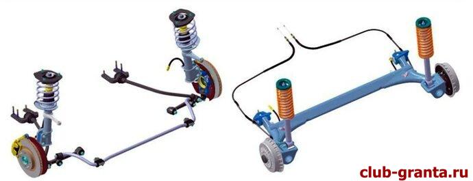

Самостоятельная регулировка сход-развала на Лада Гранта возможна, но требует понимания конструкции подвески и соблюдения определённых условий. Важно помнить, что на этой модели регулируется только схождение передних колёс, а развал фиксирован и зависит от геометрии стоек, рычагов и подрамника. Если развал сильно нарушен, это может указывать на погнутые детали, и простая регулировка не поможет.
Подготовка к регулировке
Перед началом работ необходимо:
  • убедиться, что давление в шинах одинаковое на всех колёсах;
  • проверить отсутствие люфтов в рулевых наконечниках, шаровых опорах и сайлентблоках;
  • выставить руль строго прямо;
  • разместить автомобиль на ровной горизонтальной поверхности без нагрузки (багажник должен быть пуст);
  • убедиться в отсутствии деформаций дисков, рычагов, растяжек и шарниров подвески.
Также важно проверить геометрию кузова — после ДТП даже незначительный перекос сделает регулировку невозможной. Если установлены нештатн…
