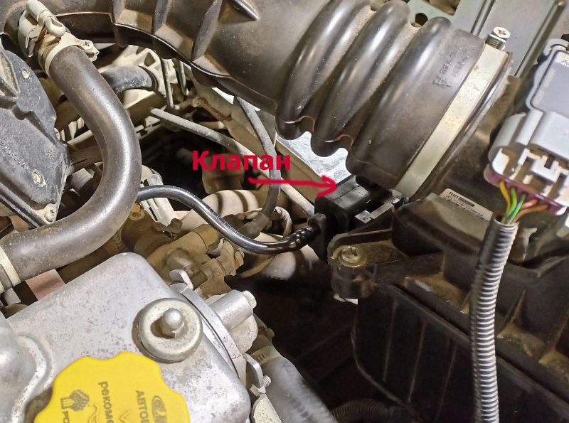

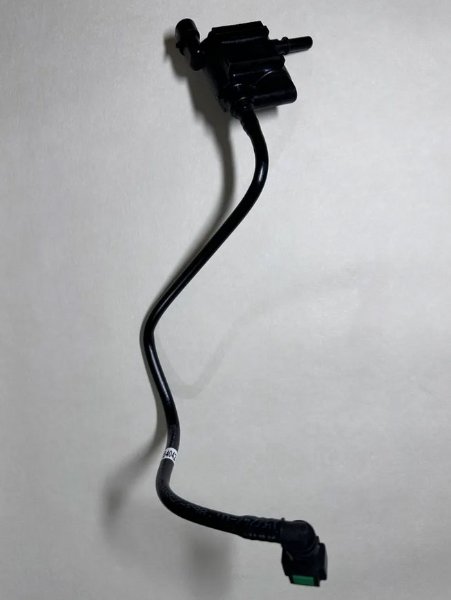

Если машину на холодную при прогреве, в жару или пробках при трогании с места начинало сильно трясти, возникали сильные вибрации, значит смотрите клапан вентиляции бензобака. Стоит сзади корпуса воздушного фильтра. У меня в Гранте именно он вносил нестабильность и вибрацию двигателя. Машина дёргалась и тряслась как в конвульсиях. Я заменил клапан вентиляции бензобака (ещё его называют клапан адсорбера) и вибрации исчезли, трогаться с места машина стала мягко и плавно.

На фото клапан вентиляции бензобака
Клапан адсорбера
Клапан адсорбера
