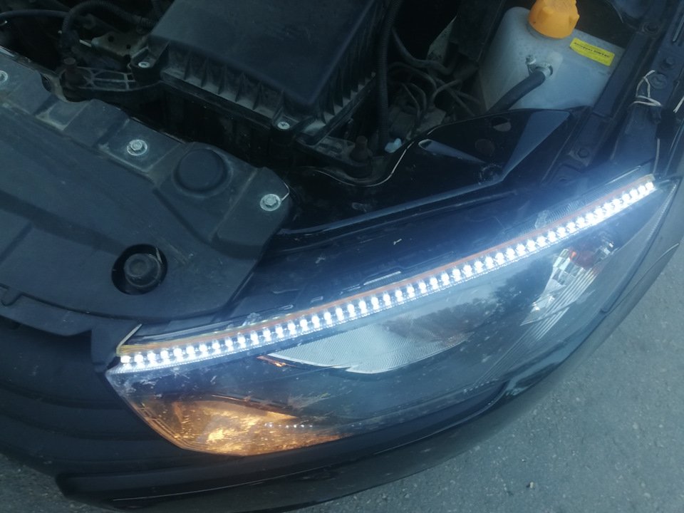

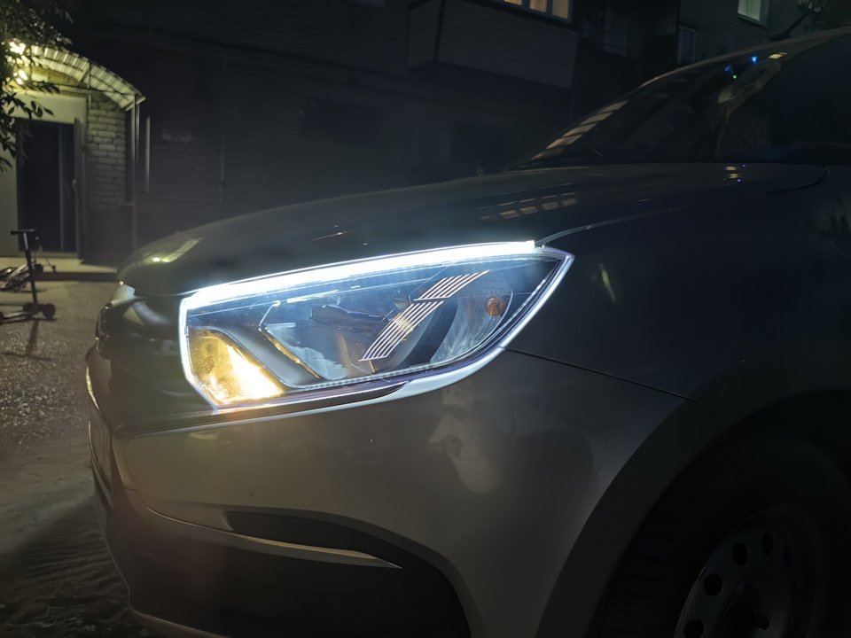

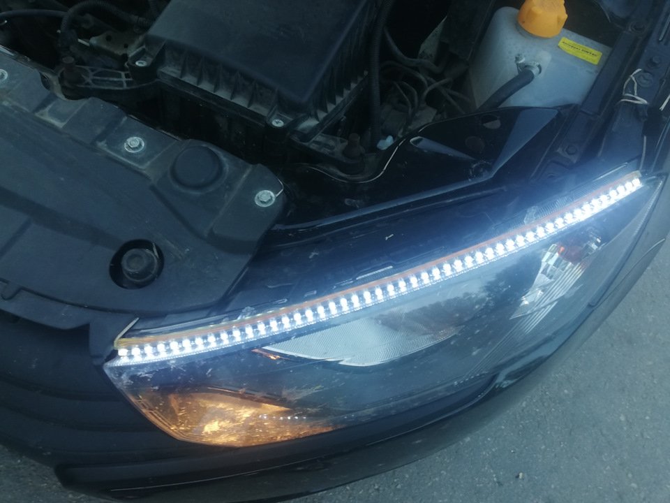

Установил светодиодные ленты ДХО с бегущим поворотником на фары своей Лада Гранта фл.
Сверху на фарах присутствует выемка, своеобразная полочка, именно туда и наклеиваем светодиодную ленту, предварительно обезжирив.

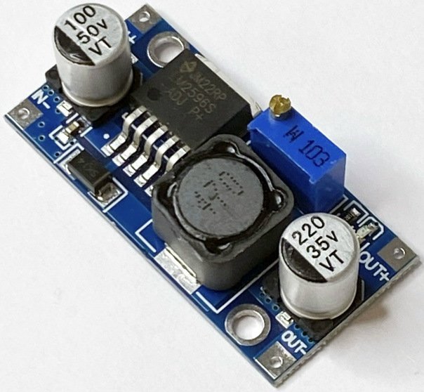

Запитать можно от габаритов или от штатных ДХО. Я запитал от габаритных огней. Подключать ленты нужно обязательно от преобразователя напряжения (стабилизатора) LM2596 (включается на входе ленты, красный провод) тогда ленты будут работать долгие годы, иначе быстро сгорят. Жёлтый провод поворотников можно подключить напрямую без стабилизатора. На заведённой нужно выставить подстроечным резистором примерно 12.3 вольта.

Регулятор напряжения LM2596
