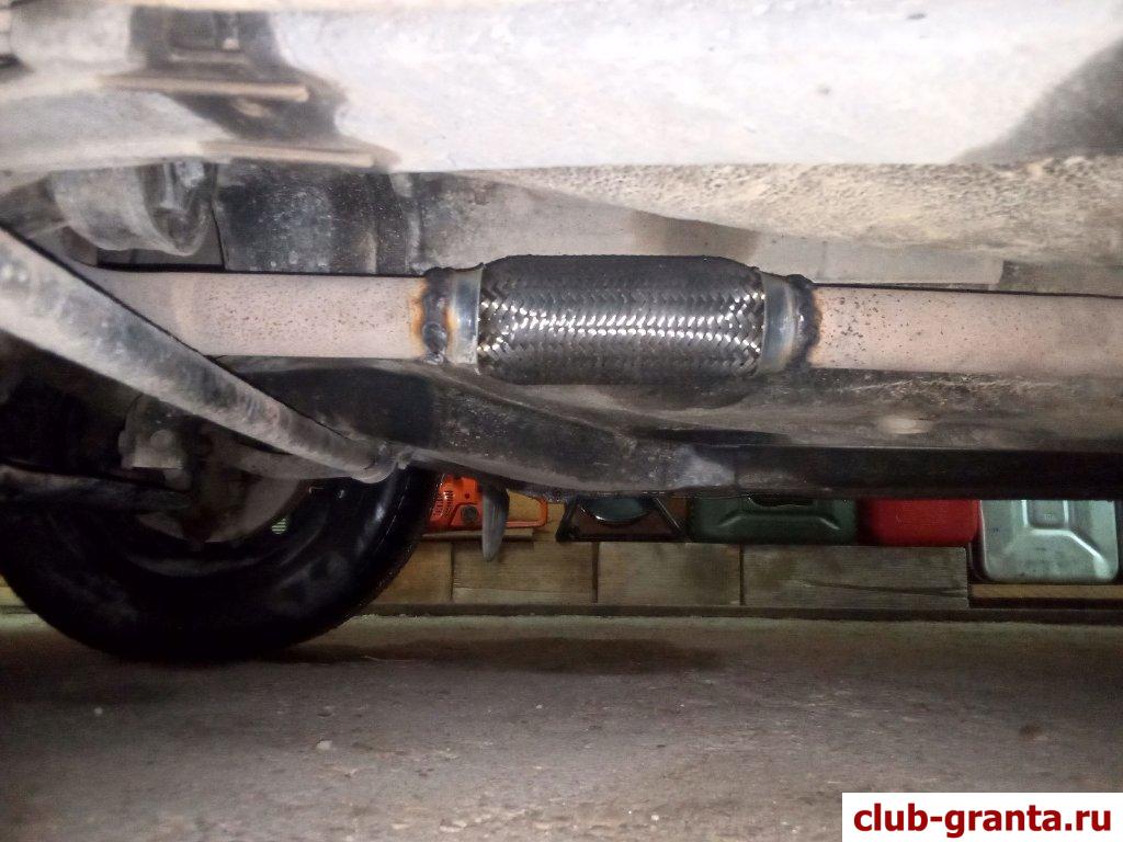

Дребезжит или звенит гофра? Решение проблемы: В период эксплуатации Лада Гранта и Лада Гранта ФЛ многие автолюбители сталкиваются с проблемой дребезжания гофры выпускной (выхлопной) системы глушителя. Особенно сильный дребезг возникает при трогании с места и задним ходом внатяг. Многие начитавшись в интернете ошибочных действий некоторых автолюбителей, ставят на гофру хомуты, пружины и прочую ерунду. Не делайте этого!

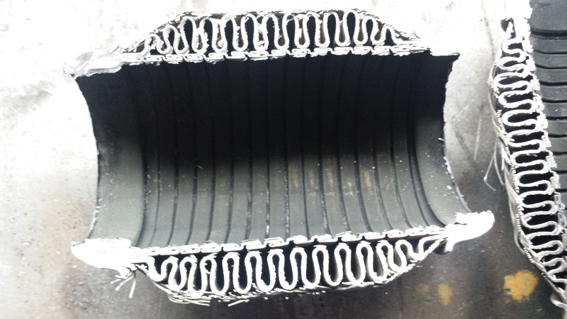

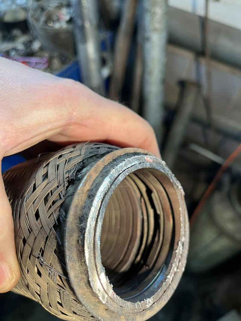

Дребезжание гофры возникает по причине разрушения внутреннего слоя конструкции гофры, а именно внутреннего металлорукава. В моей машине металлорукав раскололся пополам и дребезжали внутри две половинки.
На фото гофра в разрезе
На фото разрушенный металлорукав.

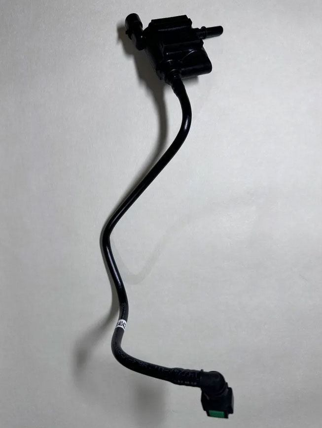

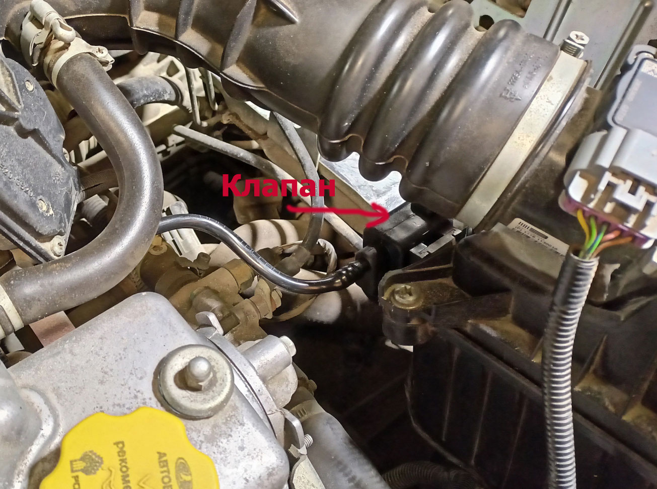

Устранять надо причину разрушения гофры, а не делать времянку. А виновник разрушения гофры глушителя в моём случае был клапан вентиляции бензобака (клапан абсорбера). Стоит сзади воздушного фильтра. Именно он вносил нестабильность и вибрацию двигателя которая и разрушила гофру. Если машину в пробках при трогании с места начинало сильно трясти, значит смотрите клапан вентиляции бензобака.
Клапан вентиляции бензобака
