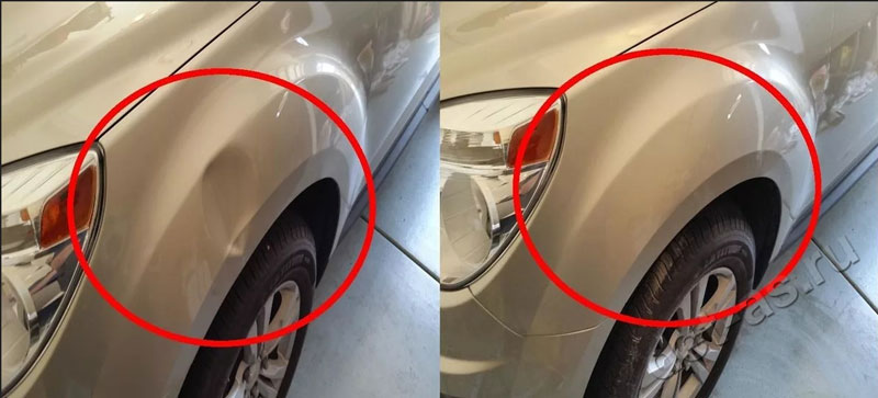

С вашим автомобилем случилась беда помяли крыло, но краска не пострадала. Рассмотрим несколько популярных методов рихтовки своими руками.
Выправить вмятину на крыле автомобиля своими руками можно с помощью разных методов, которые основаны на свойствах металла: он расширяется при нагревании и сжимается при охлаждении. Для работы могут использоваться вакуумная рихтовка, нагрев или работа с обратным молотком.
Важно: перед выправлением нужно учитывать материал и расположение вмятины. Если повреждение затронуло рёбра жёсткости, металл сильно загнут или есть повреждения краски, лучше обратиться к мастеру.

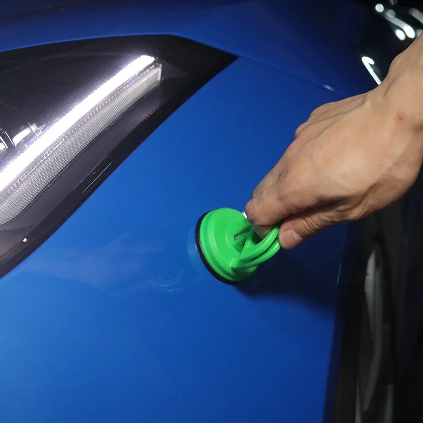

Вакуумная рихтовка
Подходит для неглубоких и несложных вмятин на относительно гладких поверхностях. Для работы используют специальную присоску. Иногда помогает даже обычный сантехнический вантус.
- Обезжирить поверхность спиртом для крепкого сцепления.
- присоску по центру вмятины.
- Откачать воздух по инструкции.
- Аккуратно тянуть на себя, пока металл не выпрямится.
- Запустить воздух внутрь присоски и аккуратно снять её, чтобы не повредить лак и краску.
Недостатки: присоска эффективно работает на вмятинах простой формы без изгибов, не может использоваться на поверхностях, которые ранее рихтовались традиционным способом.

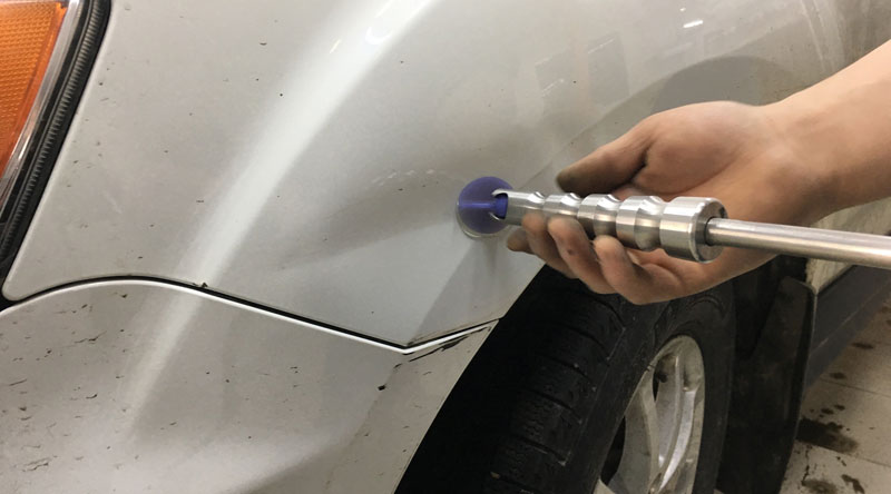

Обратный молоток
Подходит для устранения небольших и несложных повреждений крыла автомобиля без покраски.
1. Полностью очистить, вымыть и высушить рабочую поверхность крыла, устранить следы ржавчины.
2. Подсоединить один конец обратного молотка к центру вмятины с помощью присоски или специального аппликатора.
3. После того как молоток прочно соединён с крылом, постепенно увеличивая силу, бить по ручке молотка грузиком, который перемещается вдоль его корпуса. Постепенно вмятина будет выравниваться.
4. После полного устранения дефекта открепить молоток от крыла автомобиля.
Важно: обратный молоток подходит лишь для устранения небольших и несложных повреждений. Если дефект имеет сложную форму, есть смысл приваривать молоток в разных местах и выравнивать вмятину в несколько этапов.
